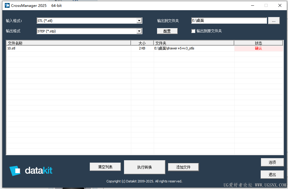

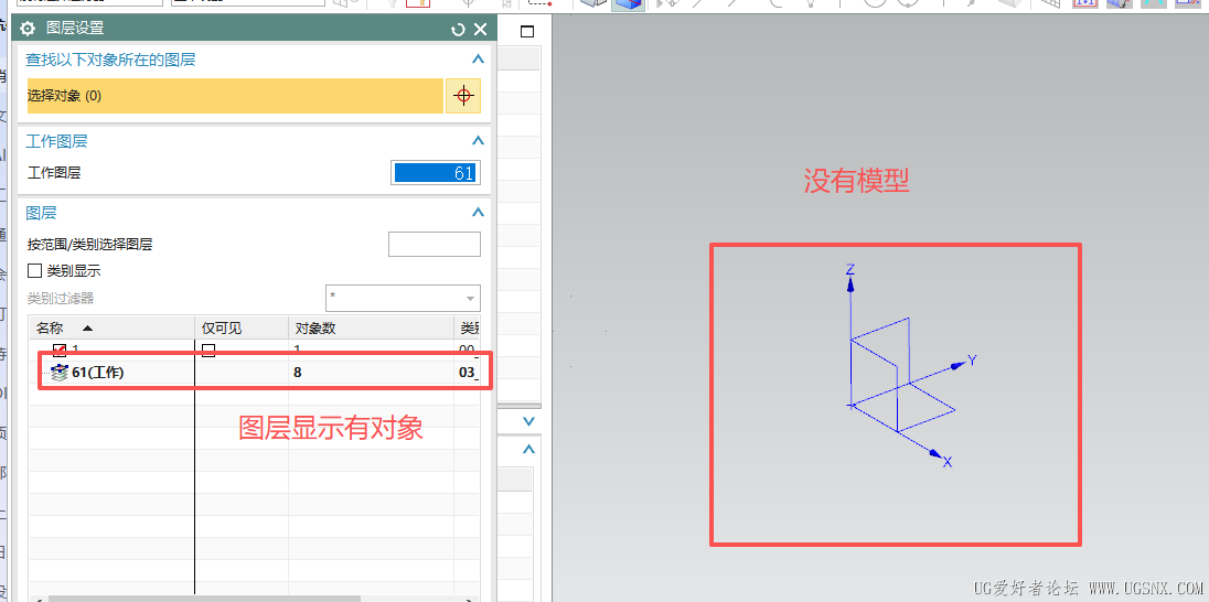

 楼主| 发表于 2025-11-5 16:48:34 | 显示全部楼层
晚风。 发表于 2025-11-5 15:40
用 Crossmanager 这个软件
Crossmanager 这个软件打开转换STP格式后,用UG打开里面没有产品
转换软件图片
转换软件图片
UG导入转换后的图片
UG导入转换后的图片

 楼主| 发表于 2025-11-5 16:49:19 | 显示全部楼层
帅气的肉包子 发表于 2025-11-5 15:55
大佬,请问下,这个软件把stl转成stp后,面是整面还是网格面,是实体还是片体啊 ...
我转换的UG打开里面没有模型
