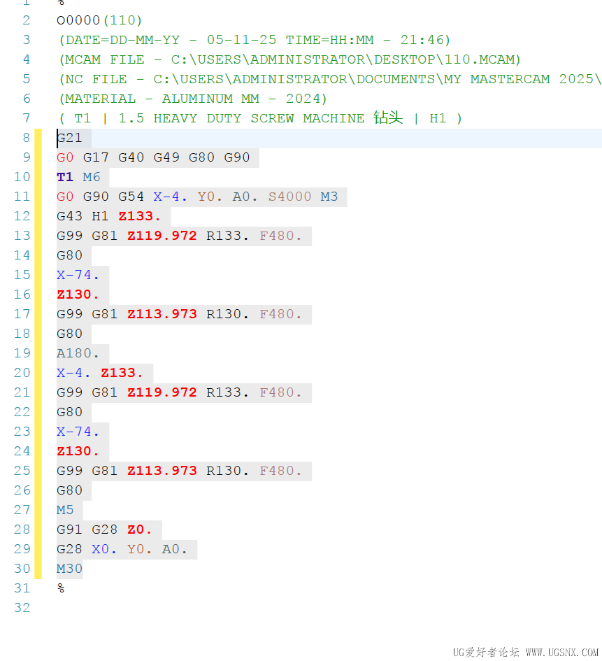

对不住啊兄弟。不让我发截图,不过我挂图档了
四个孔不对,不知道怎么表达。看程序
N1 M6 T1

发表于 2025-11-5 21:50:22 | 显示全部楼层
刀路转换没问题
481
481
发表于 2025-11-5 21:16:10 | 显示全部楼层
程序没问题呀

N1
G91 G28 Z0.
T1 M6 (6CL A90. L=70.)
M01
G54 G0 G90 X-74. Y0. A0.
G43 H1 Z213.973 S1500 M3
M8
G98 G82 X-74. Y0. Z112.973 R115.973 P50 F80.
X-4. Y0. Z118.972 R121.972
X-4. Y0. A180.
G80
M9
M5
G91 G28 Z0.
G91 G28 Y0.
M30
ugsnx-hsrsung-sung

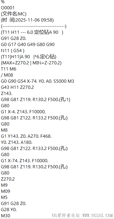

发表于 2025-11-6 09:59:00 | 显示全部楼层
这是我后处理出来的

 楼主| 发表于 2025-11-6 19:15:18 | 显示全部楼层
hsrsung.sung 发表于 2025-11-5 21:26
你的圖檔沒問題吧
以下用我的後處理轉出
N1
你这程序是正确的。你用的是我的图没有修改直接后处理的吗。
164
10942
发表于 2025-11-6 19:18:55 | 显示全部楼层
是的
我只有換刀具
ugsnx-hsrsung-sung
145
4017
4017
