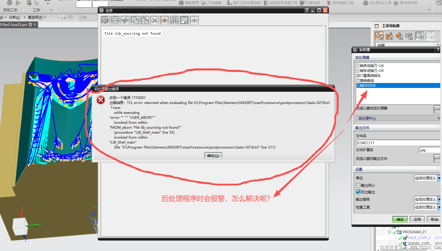

高版本做的后处理怎样安装到UG?跟低版本做的后处理安装方法一样吗?谢谢

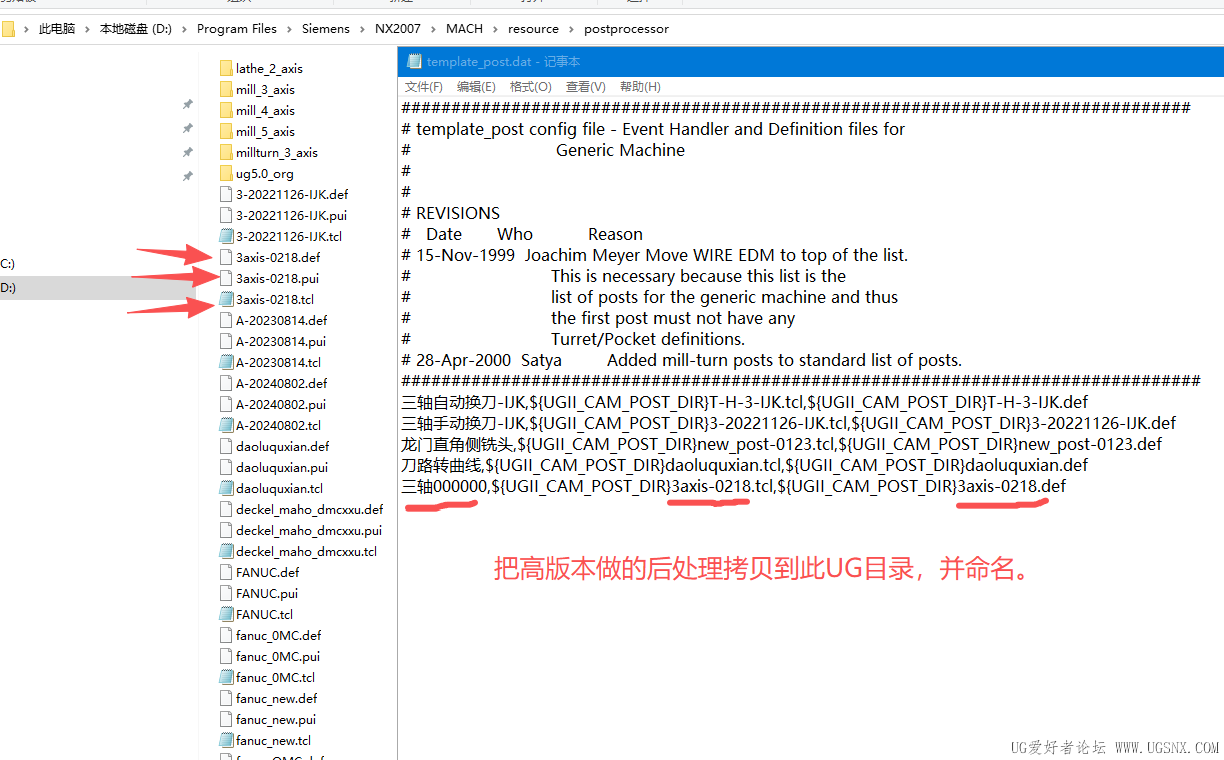

321.png postconfigrator也会有pui文件,用安装后处理器,选择你需要的pui会自动安装。如果你安装了外挂什么的,就不知道了。有的外挂会更改环境变量。

一般这样会显示的,不然就是你改了环境变量,或批处理启动时重新定义了后处理目录。

发表于 2025-11-6 18:02:31 | 显示全部楼层
后处理文件和你哪个版本没有关系,你第二张图不是说明了一切吗,不要用安装,直接自己添加一个不就行了,有没有PUI文件都没有关系。

安装后,处理程序报警啊,不知道怎么解决?

发表于 2025-11-7 09:59:47 | 显示全部楼层
你后处理文件一共几个?如果是四个,四个文件要放在一起
