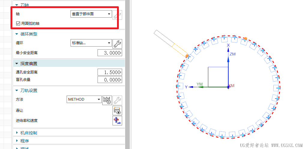

[求助] 小白求助。有知道刀轴怎么垂直加工面吗?

你这个有点像在卧加上用球刀铣半圆孔,在y轴上有5排饶旋转中心b轴的孔要做,先抽取y轴方向的任意5个孔的中心线做为之后刀轴,然后用小于孔直径大于孔半径球刀做深度轮廓铣得螺旋刀路,刀轴指定抽取的中心线,如果球刀直径等孔直径,用钻孔模块g73的的方式得到刀路,再把做好的程序通过变换圆行阵列得到其他孔的程序

孔是一樣的嗎,可以旋轉啊

编一个 然后旋转不就行了

你这是3轴的,要用4轴,也可以编一个按实际角度阵列,但是还是要用4轴后处理。
