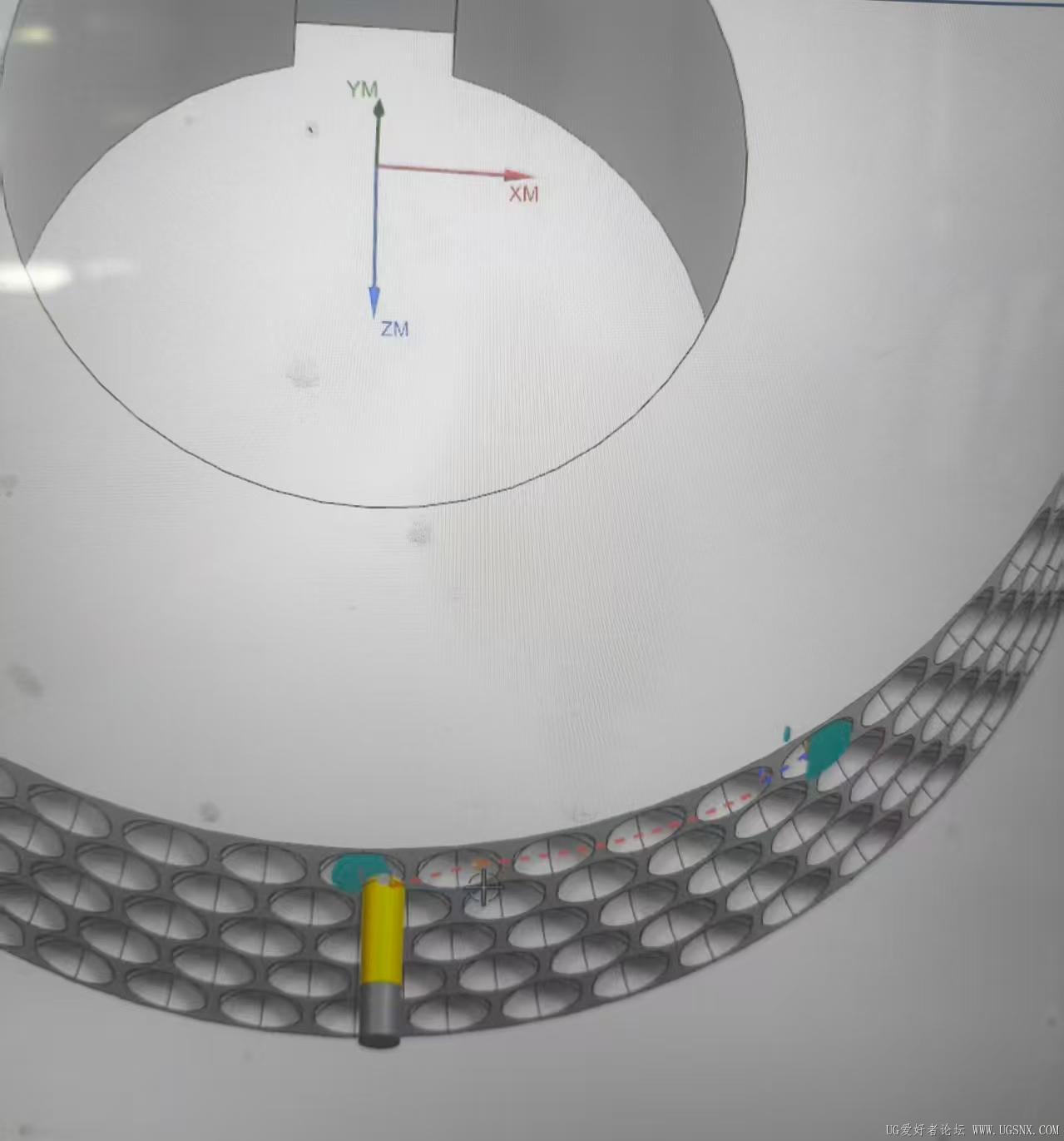

发表于 2025-11-6 14:52:11 | 显示全部楼层 |阅读模式
      有兄弟知道怎么编吗   求指教..
224
224
 楼主| 发表于 2025-11-6 14:54:35 | 显示全部楼层
        大佬们知道用什么方法才能让刀轴垂直每个加工面?

发表于 2025-11-6 15:52:36 | 显示全部楼层
图档发出来

发表于 2025-11-6 16:01:05 | 显示全部楼层
四轴垂直于部件???

发表于 2025-11-6 16:37:12 来自手机 | 显示全部楼层
定面,直线

 楼主| 发表于 2025-11-6 16:40:20 | 显示全部楼层
大佬们是用什么策略呢?  刚来论坛不知道怎么上传图档,

 楼主| 发表于 2025-11-6 16:51:17 | 显示全部楼层
          怎么围绕着旋转

发表于 2025-11-6 18:15:51 | 显示全部楼层
编五个  然后刀轨变换  绕直线旋转

发表于 2025-11-7 08:17:14 | 显示全部楼层
最笨的方法 编5个分别垂直于面的程序  然后 用五个坐标  最后在一起后处理

发表于 2025-11-7 09:42:13 | 显示全部楼层
看不到图
