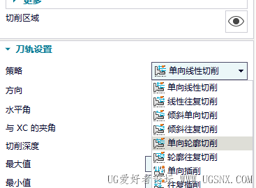

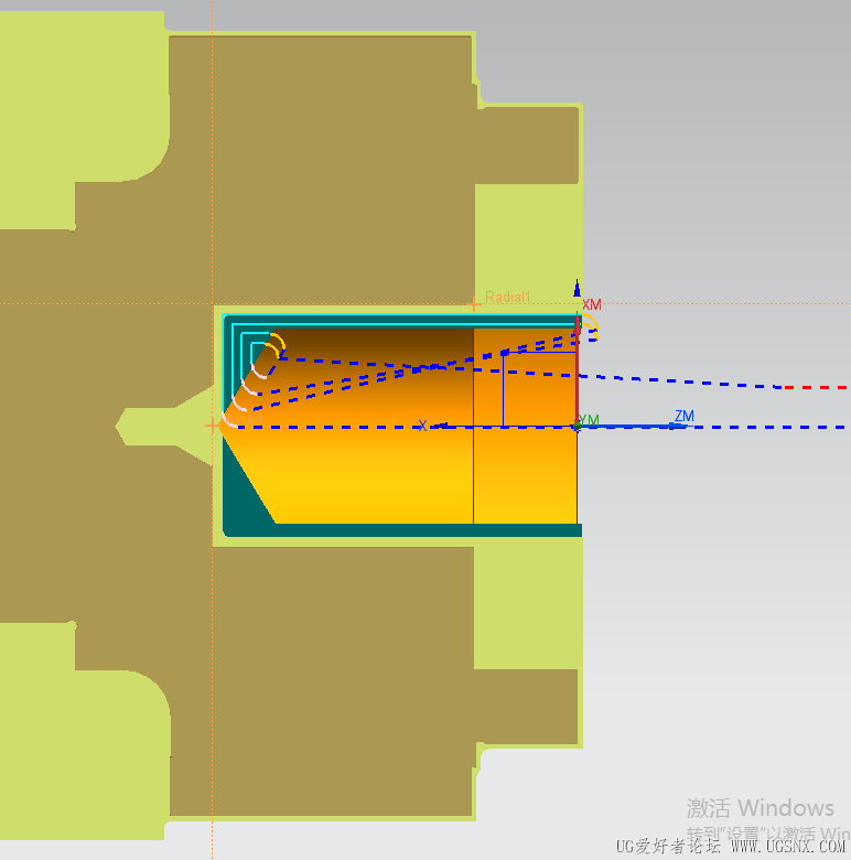

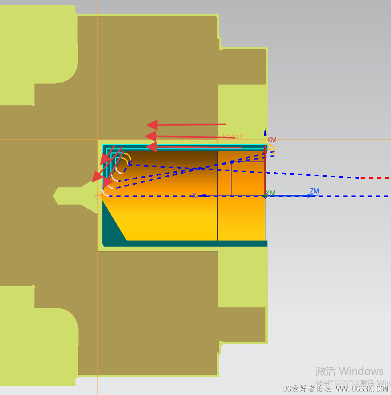

求助,怎么设置沿第二张图片箭头方向加工,沿斜面斜着加工,设置单向沿轮廓加工方法也是第一张图的刀路,或者这种内孔斜面一般怎么设置加工刀路,谢谢大家

在剩余毛坯那里,用内孔刀拉几刀不就好了,只要能车平不就可以了吗 ,整那么麻烦干什么,刀具干涉就上钨钢柄的细一号的刀具。

你这上机做不振刀吗?刀路还是分开好,最后留几丝精光还行,你轮廓加工勾上不就好了,你两张图也没看出那不一样啊,我也是刚学

这刀路不行,我想开粗也沿轮廓加工,第二张图片加了箭头,想让粗车刀路沿箭头方向走。就是斜面也走斜的刀路

或者这种钻了孔,再镗孔的加工刀路应该怎么设置了?

剩余毛坯哪里拉几刀用什么刀路呢?只车哪里刀具很容易干涉,这个孔比较小只有20mm左右

直接用精车

这种还是分开吧  留余量最后走一刀

策略里不是有单向轮廓加工吗
