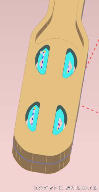

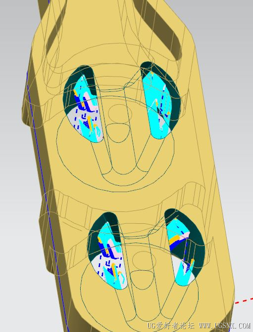

用小刀等高残料加工,刀路会出现bug,无法完全加工到位,试着重新设置余量或者内外公差,还会是不是出现内存报错,有几率还会计算卡死。换高版本的就正常
ug12等高漏刀路
ug12等高漏刀路
ug12等高漏刀路
2306等高就完全正常
2306等高就完全正常
2306等高就完全正常

发表于 2025-11-8 15:04:02 | 显示全部楼层
有些时候,一个一个腔去加工可能就好了

 楼主| 发表于 2025-11-8 17:29:38 | 显示全部楼层
mengfansheng 发表于 2025-11-8 15:04
有些时候,一个一个腔去加工可能就好了
塞博神医呀老铁,选曲面一个腔列为一组就正常了,一次选多个就出bug
