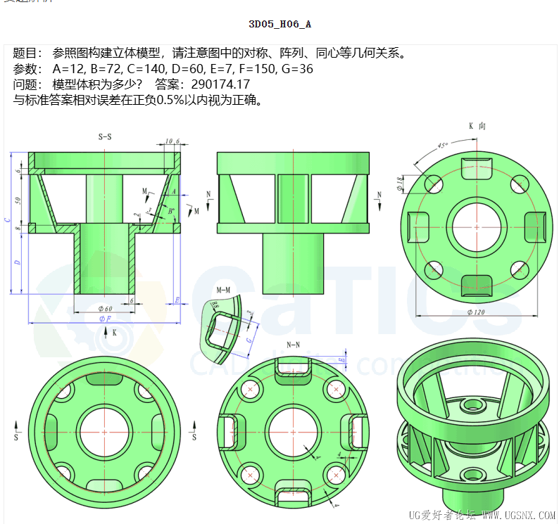

CATICS-3D05-H06-A练习题分享,prt版本为NX2406
3D05-H06-A.prt (805.2 KB, 下载次数: 12)

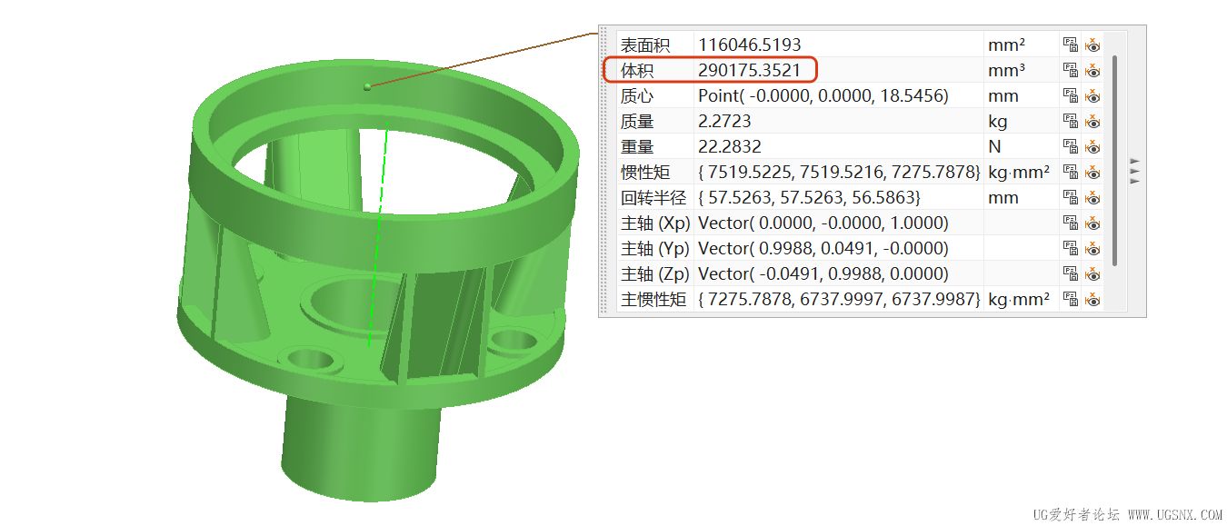

发表于 2026-1-7 21:51:34 | 显示全部楼层
198

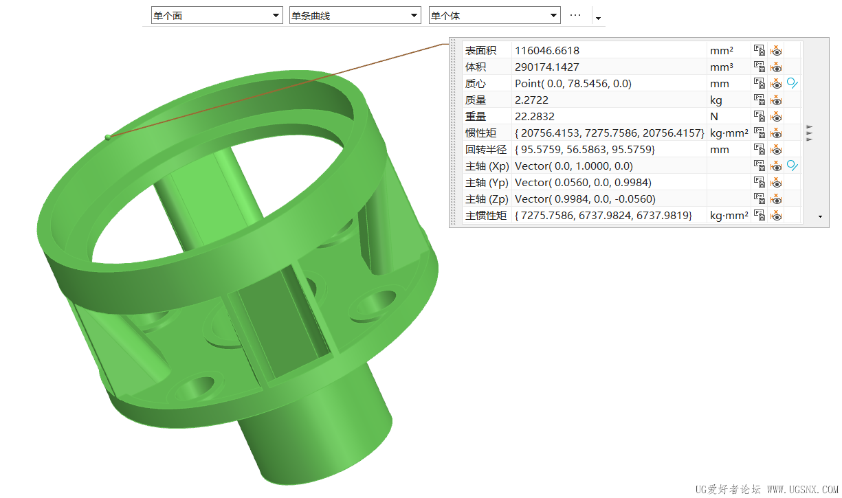

发表于 2026-4-10 07:38:49 | 显示全部楼层
误差范围内
