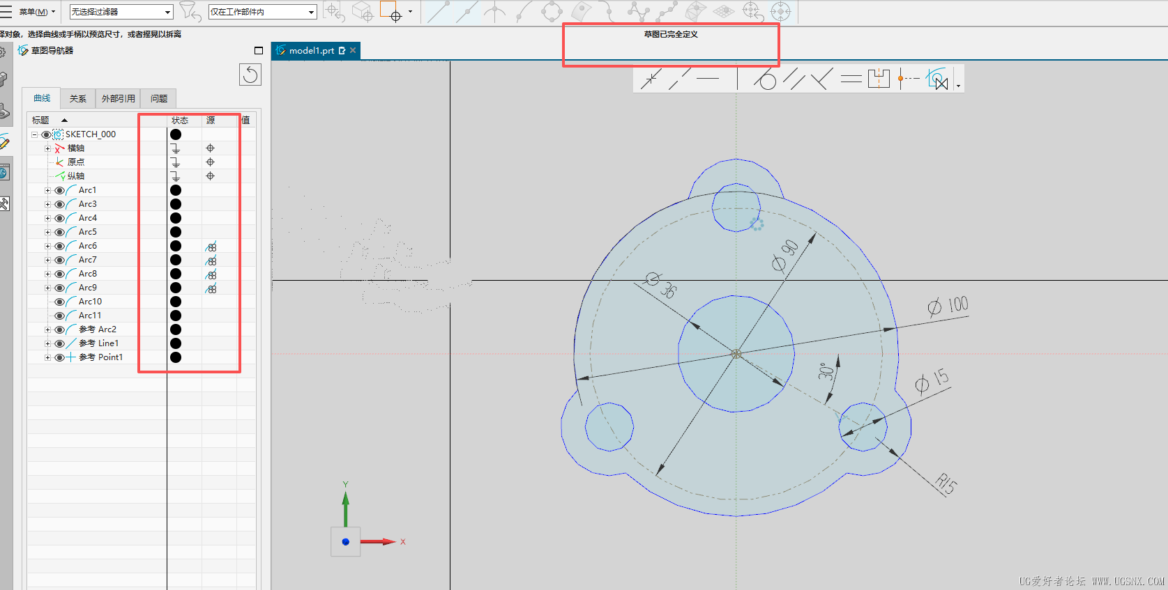

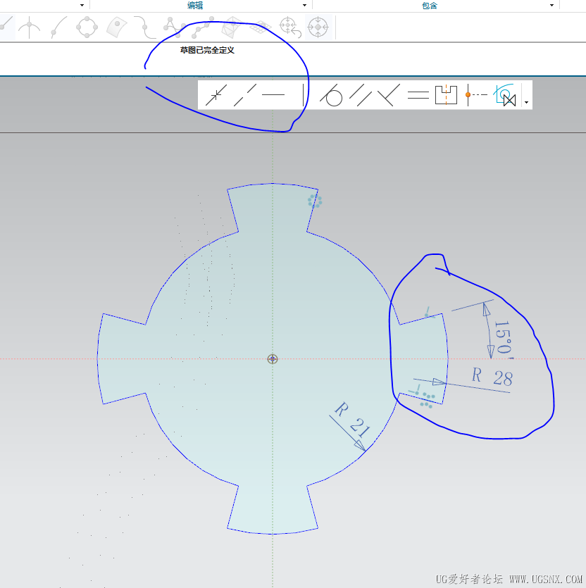

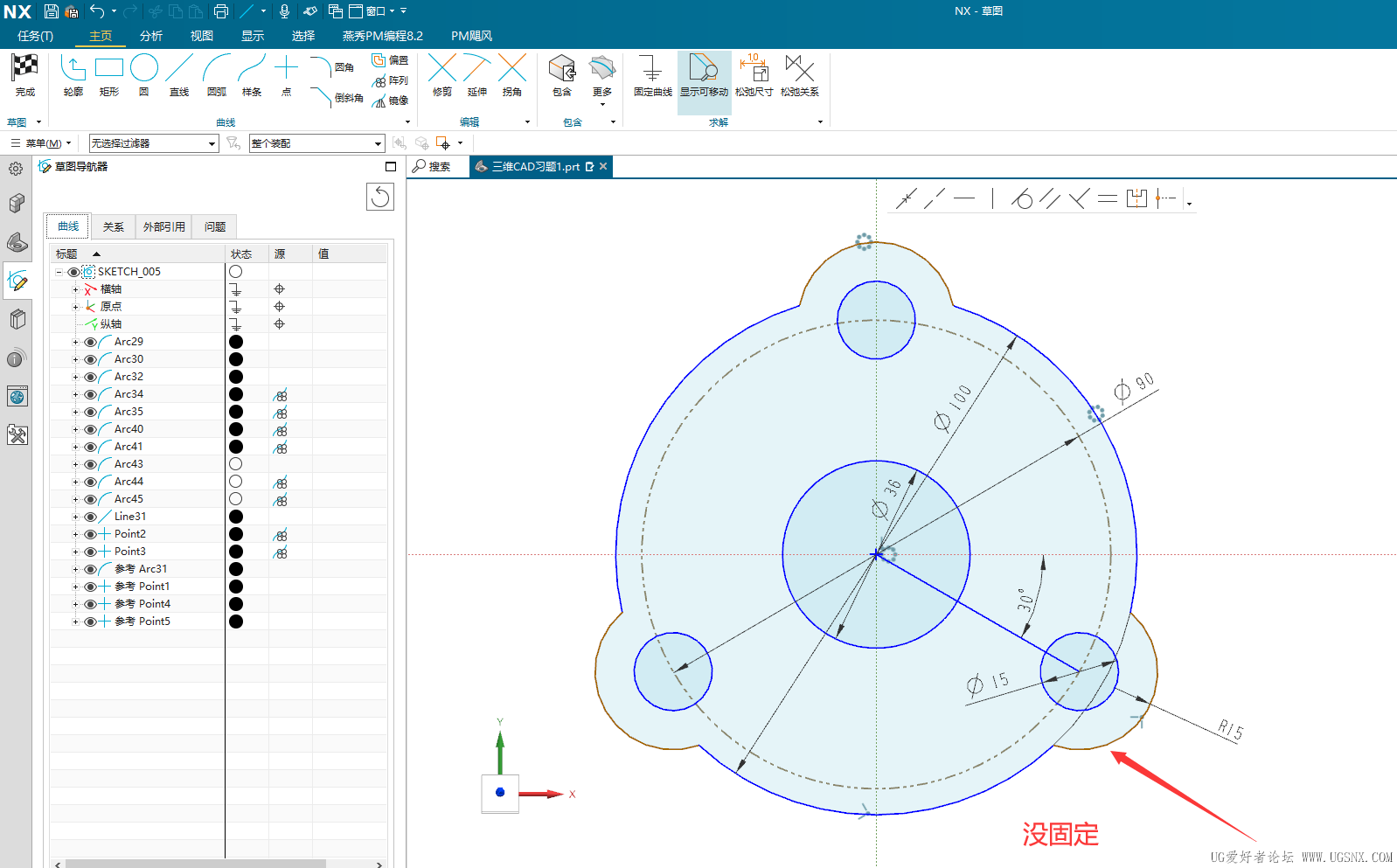

如图所示,明明图1已经完全定义,却提示为可移动曲线,拖拽曲线却移动不了。把30度角的辅助线删除重新画,拉长到R15却提示完全固定,请问是哪个环节问题?

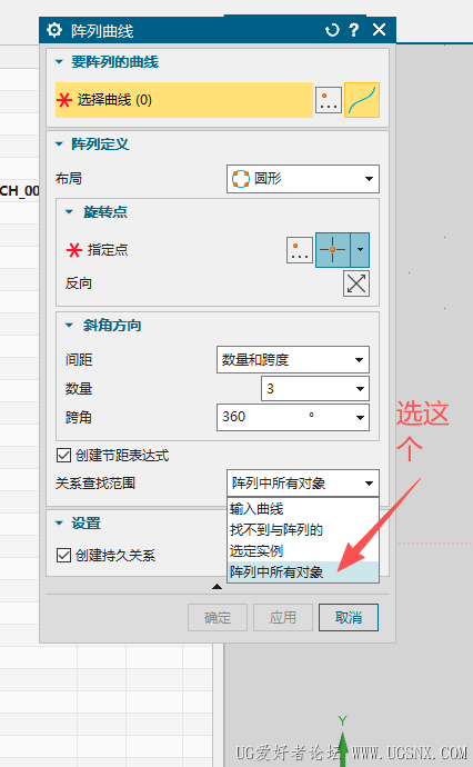

发表于 2025-11-9 15:14:43 | 显示全部楼层
如图操作下就OK了

 楼主| 发表于 2025-11-9 15:46:09 | 显示全部楼层
wang0552 发表于 2025-11-9 15:14
如图操作下就OK了
按照你的方法 搞定了谢谢

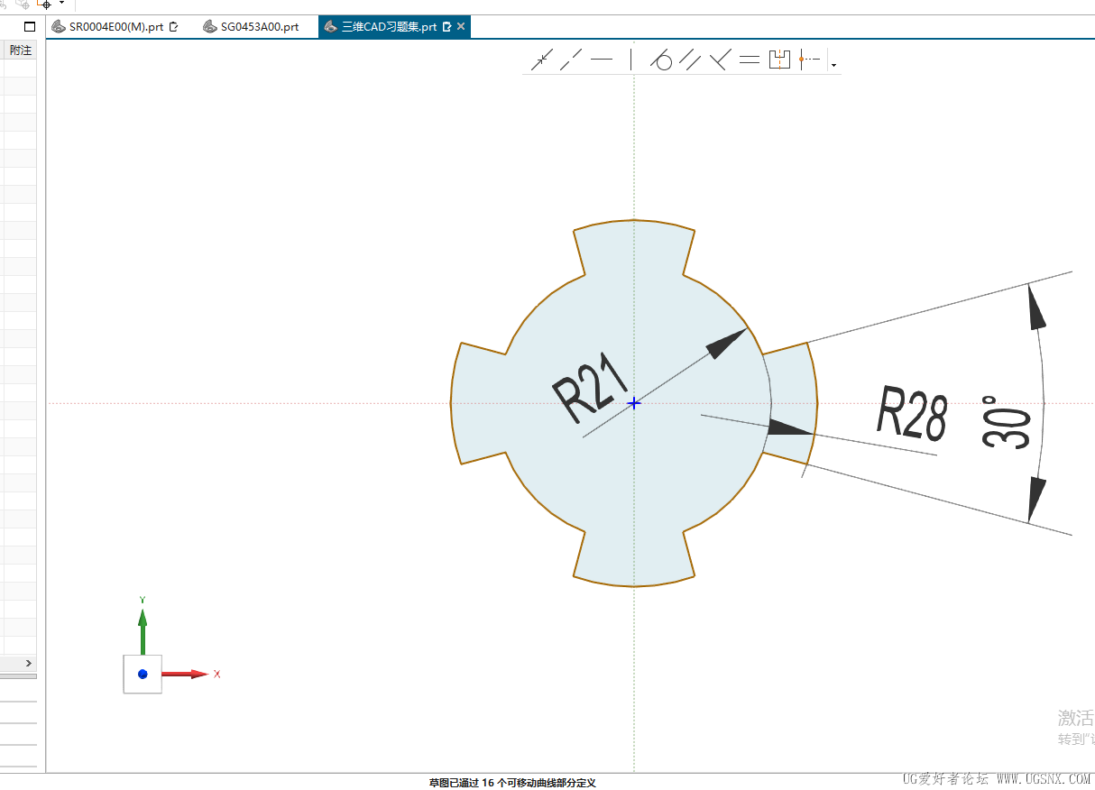

 楼主| 发表于 2025-11-15 14:58:48 | 显示全部楼层
如图操作下就OK了
这个草图搞定了,但是另外的草图也是阵列中所有对象也还能移动

发表于 2025-11-22 00:07:11 | 显示全部楼层
应该是你用来阵列的曲线欠定义,角度没有固定
