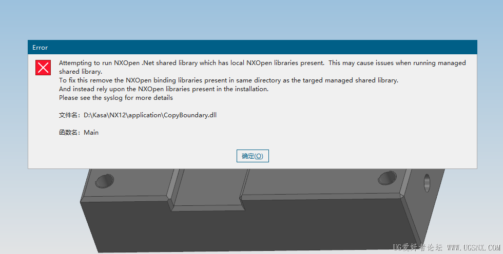

如题:求助2412以上版本可以使用的(加工边界继承)工具,感谢!!
或者是帮忙修改下面这个能在2412新版本上使用就行。。(40元宝感谢)
CopyBoundary.zip (3.54 KB, 下载次数: 87)
目前新版本中使用报错如下:

你把目录下的nxopen开头的几个dll删掉就行了,只保留CopyBoundary.dll
点评
试了一下,删除NXOpen确实可以解决高版本下的这个报错!昨天我做了一个用NXOpen运行这个DLL文件也是可以的,然后我做了一个宏命令也可以了!!感谢感谢!!发个附件收元宝吧!!   发表于 2025-11-11 09:54

 楼主| 发表于 2025-11-11 10:02:07 | 显示全部楼层
已解决,感谢各位兄弟!!!!
