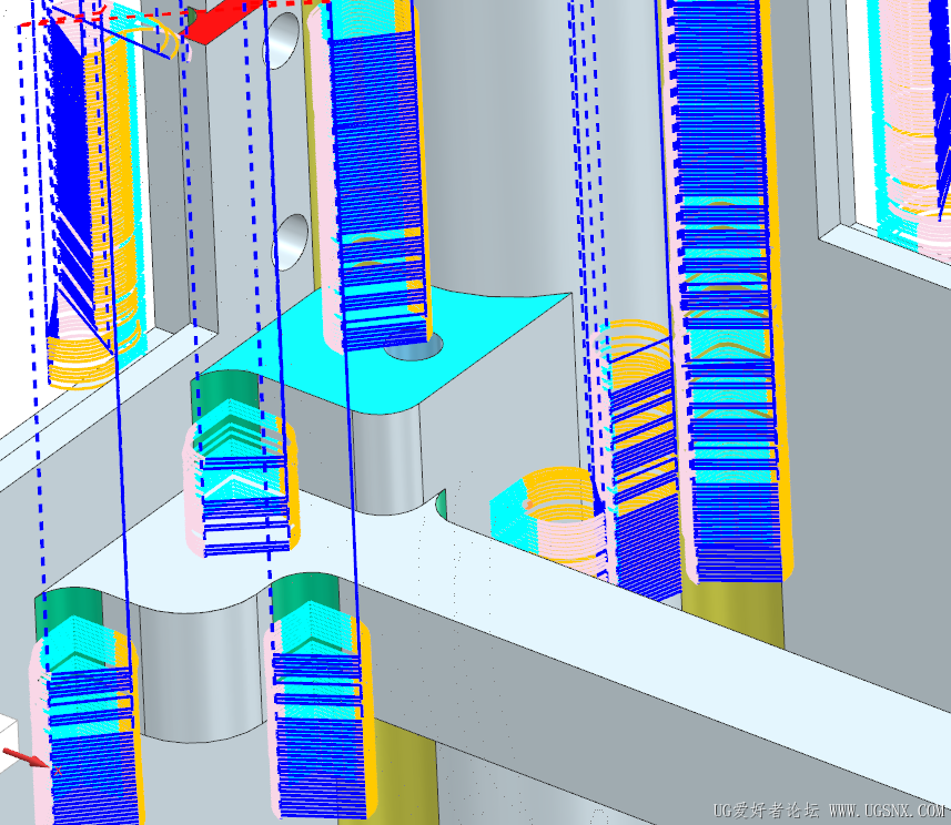

UG这是怎么了,一个简单的清角刀路都出现断层。这还怎么搞。大家有没有遇到过?

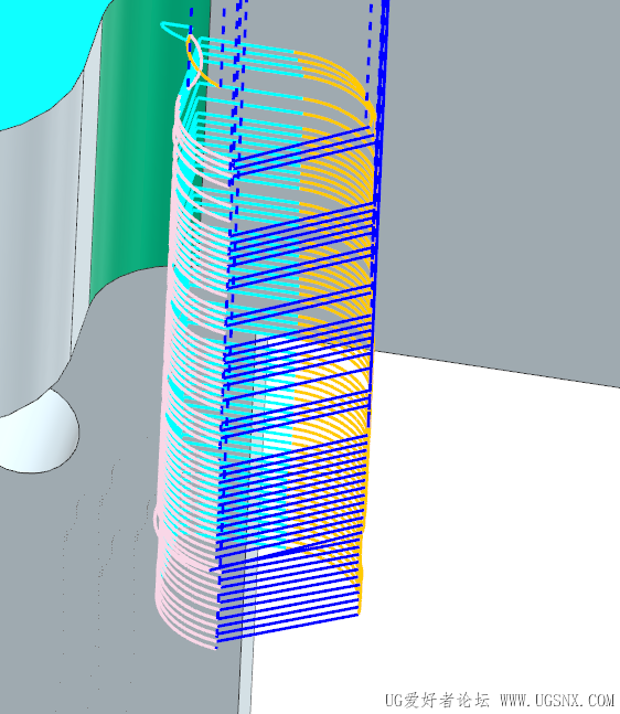

发表于 2025-11-10 11:39:11 | 显示全部楼层
公差改下

 楼主| 发表于 2025-11-10 15:40:05 | 显示全部楼层
改公差没用,做小工件没问题,大工件就有问题了,看来大工件的用hyperMILL了。

工件尺寸490*420*50,产品客户要求保密不能发。做小点的工件就很好用,做大的就不行,刀路算的慢,刀路还出问题。

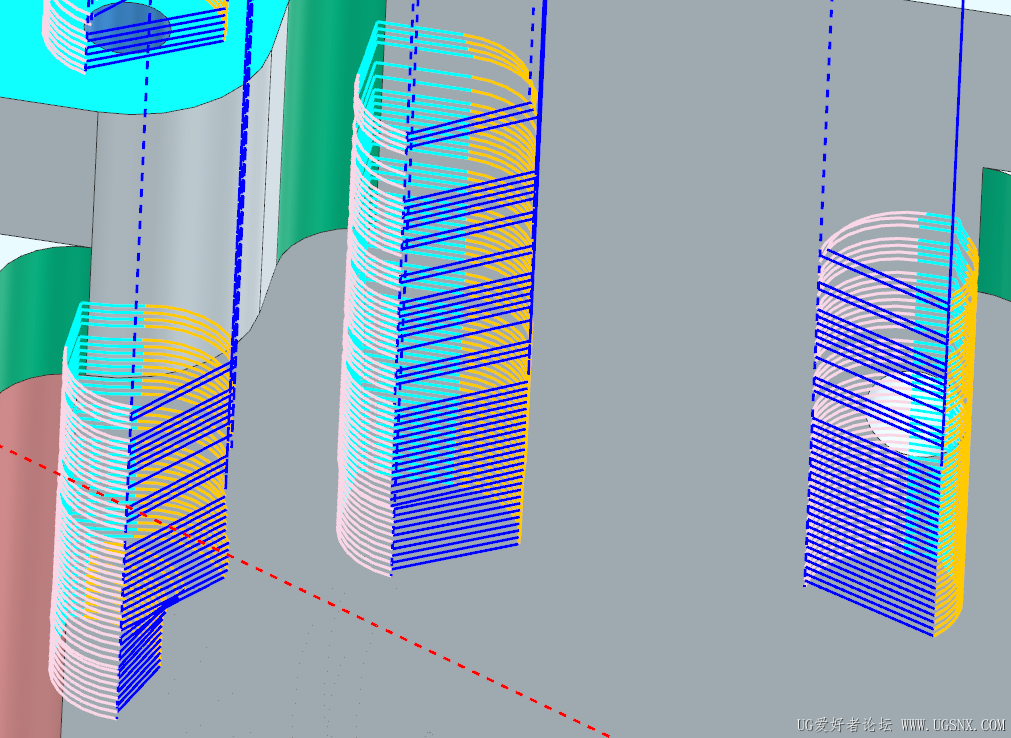

发表于 2025-11-12 09:50:02 | 显示全部楼层
我现在用的2412也有断层问题,我一般是改公差,现在改到0.01可以了,软件关了重新打开重新生成又断层了,又改公差可能是0.03也可能是0.001

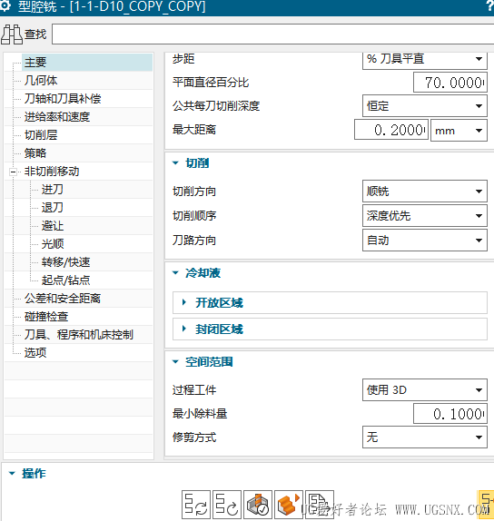

发表于 2025-11-13 15:09:15 | 显示全部楼层
最小除料量 !
