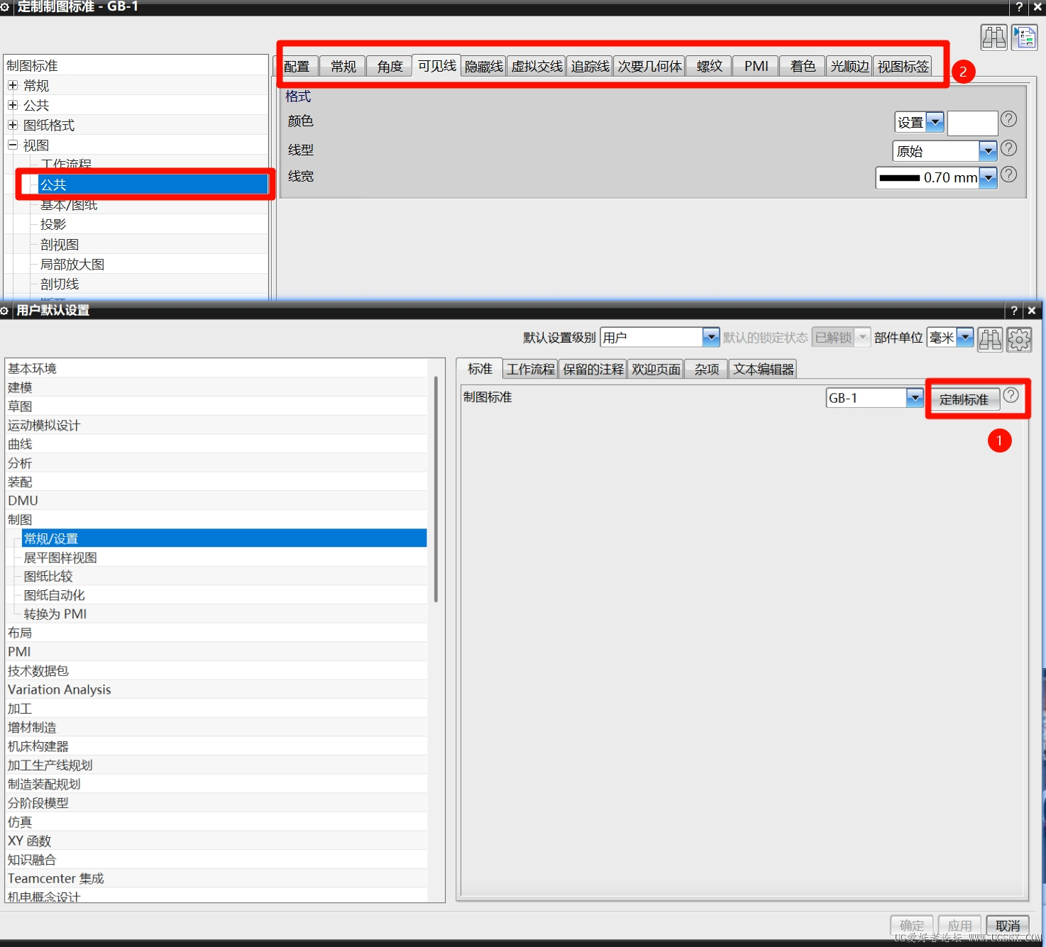

2312版本的UG,之前每次出图都得手动选线型格式,偶然看到厂里老师傅的老版本6.0的UG能在“首选项”→“制图”里面设置,但本人愚钝,没有找到😅,在此向各位大佬求教

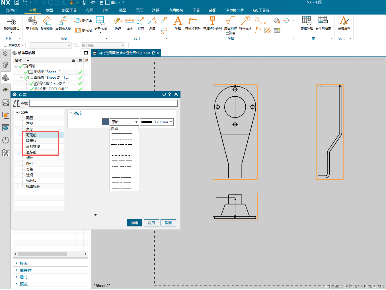

发表于 2025-11-10 20:43:02 | 显示全部楼层
如图所示。在模板里面改好了就不用每次都修改了。

发表于 2025-11-11 12:54:00 | 显示全部楼层
这个要改模版,不然改好之后下一个又初始化了

 楼主| 发表于 2025-11-11 13:58:48 来自手机 | 显示全部楼层
谢谢,已经解决了
