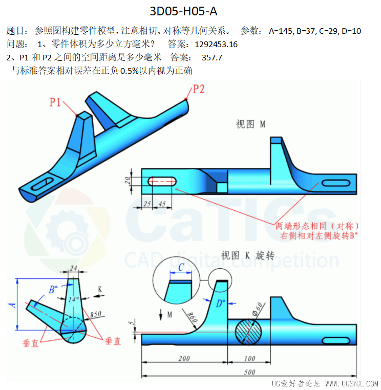

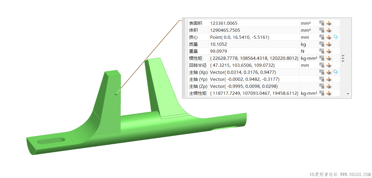

CATICS-3D05-H05-A练习题分享,prt版本为NX2406

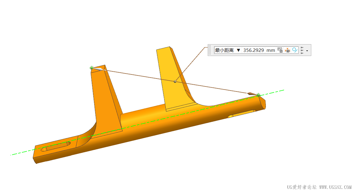

发表于 2025-11-11 06:48:14 | 显示全部楼层
腰孔所在面是与K平行的!
NX2007版本: CaTICs 3D05-H05A.prt (282.64 KB, 下载次数: 3)

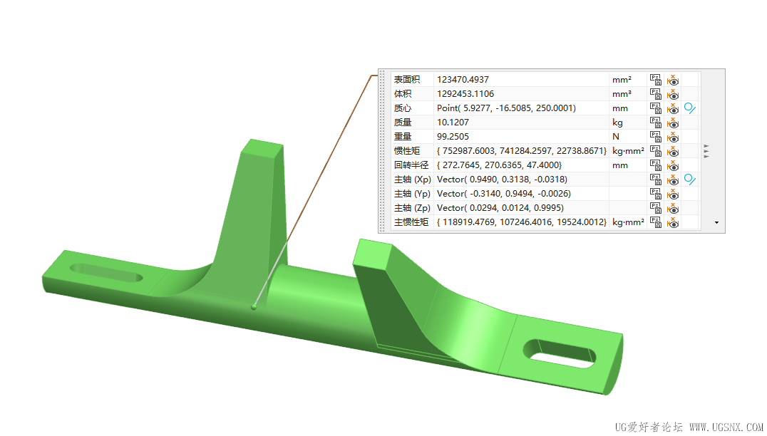

 楼主| 发表于 2025-11-11 13:49:12 | 显示全部楼层
tongjiashan2 发表于 2025-11-11 06:48
腰孔所在面是与K平行的!
NX2007版本:
感谢指正,学习了
241
2310
7937
7937
 楼主| 发表于 2025-11-11 18:47:57 | 显示全部楼层
一开始图都没看清得大佬指正后,重新画了一次
model1.prt
