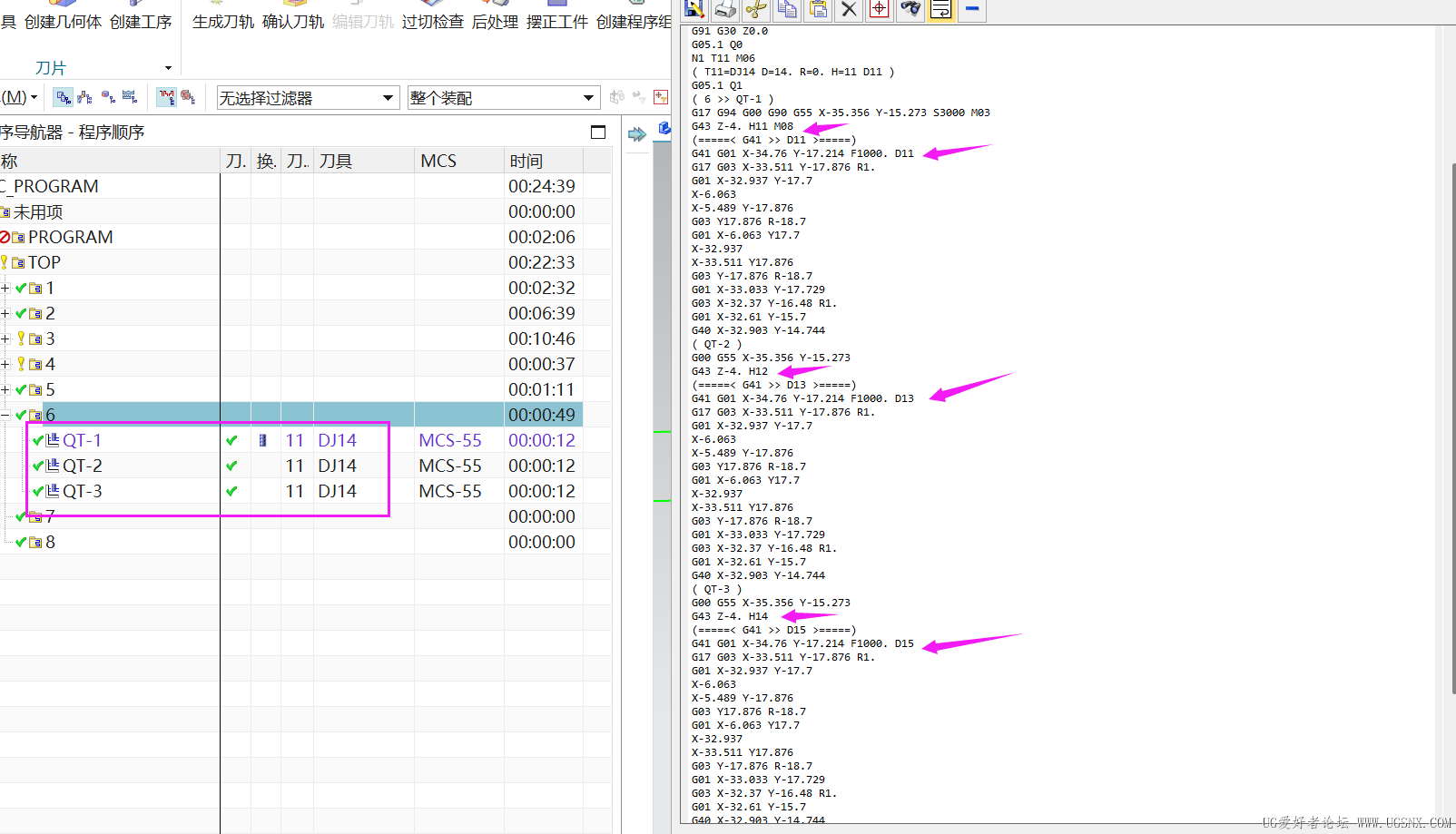

我现在后处理一个刀具不能出多个补偿,我现在是手改,如果我在软件里改,H和D两个值得一样

你后处理限制了吧,强制输了刀补与刀号相同,把限制去消就可以了,一般做产品都会用到刀号和刀补不同,你可以测试下我的,如果是我说的那种,我可以帮你修改

 楼主| 发表于 2025-11-14 16:39:00 | 显示全部楼层
pmjxc 发表于 2025-11-13 15:15
你后处理限制了吧,强制输了刀补与刀号相同,把限制去消就可以了,一般做产品都会用到刀号和刀补不同,你可 ...
怎么测试你的?

发表于 2025-11-15 08:26:35 | 显示全部楼层
447080 发表于 2025-11-14 16:39
怎么测试你的?
到我主题去下载测试就可以了

 楼主| 发表于 2025-11-28 23:22:03 来自手机 | 显示全部楼层
pmjxc 发表于 2025-11-15 08:26
到我主题去下载测试就可以了
试过了不行

发表于 2025-11-29 10:00:10 | 显示全部楼层
那就帮不到你了,我以为你说的问题和我说的一样呢,目前只能达到图片上的效果
