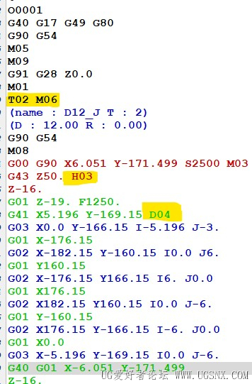

 楼主| 发表于 2025-11-30 08:11:38 来自手机 | 显示全部楼层
pmjxc 发表于 2025-11-29 10:00
那就帮不到你了,我以为你说的问题和我说的一样呢,目前只能达到图片上的效果
我的强制输出是长度和刀补一样的,我之前的想法是跟你想的一样,刀具号和刀补一样的,现在想改后处理,

发表于 2025-12-24 08:25:42 | 显示全部楼层
你要的是这样的效果吗
