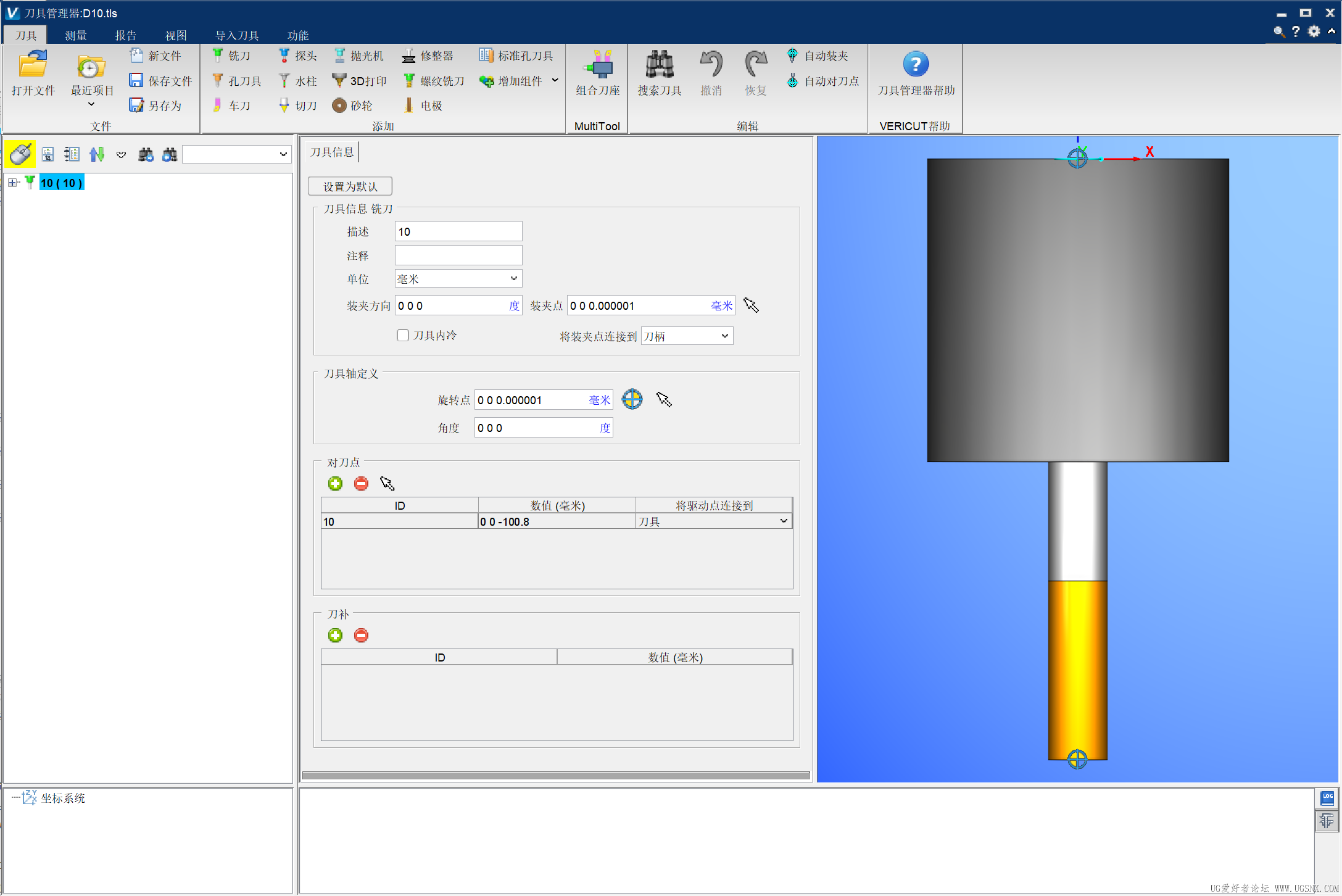

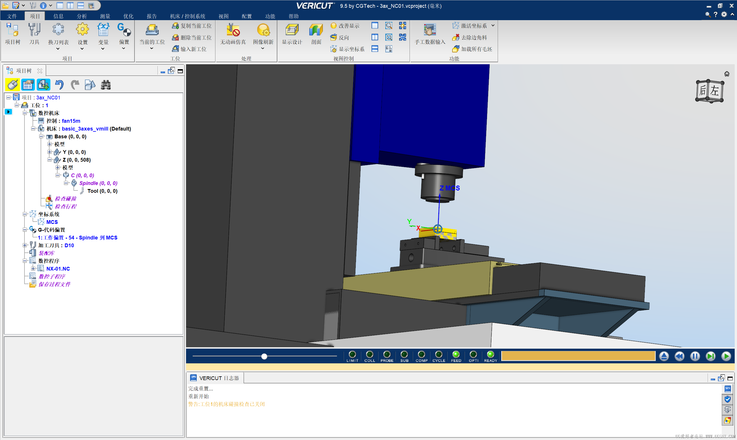

跟着教程走的,程序毛胚模型都检查过了,刀具对刀点和装夹点看着也没问题,请给位大师解惑

发表于 2025-11-12 11:10:01 | 显示全部楼层
Z轴组件坐标不对

发表于 2025-11-12 11:45:12 来自手机 | 显示全部楼层
是的,问题出在组件坐标系上。

发表于 2025-11-20 11:38:37 | 显示全部楼层
看一下Spindle的组件坐标点对不对

发表于 2025-11-20 13:29:24 | 显示全部楼层
刀具组件  Spindle 这个选项后面的坐标点调整一下。
