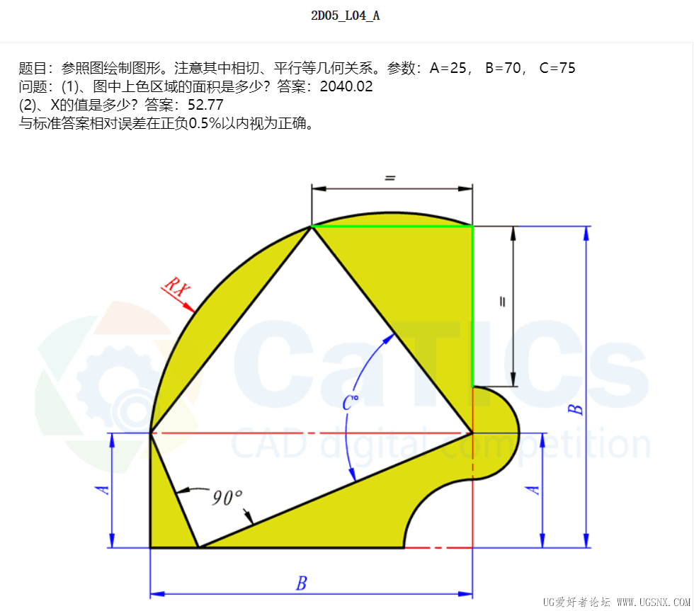

CATICS-2D05-L04-A练习题分享,prt版本为NX2406
2D05-L04-A.prt (460.01 KB, 下载次数: 2)

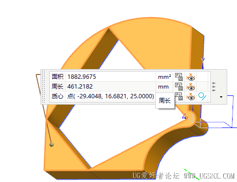

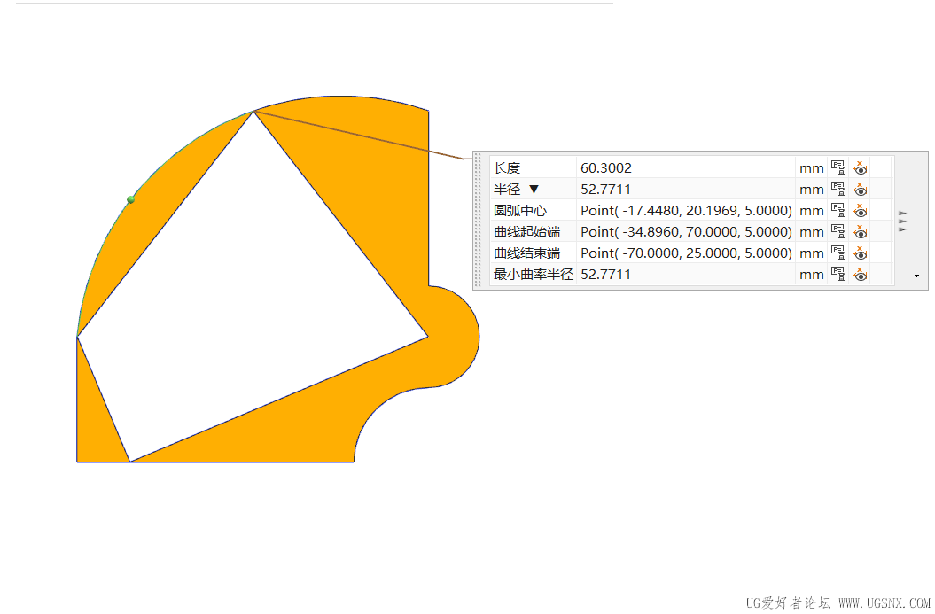

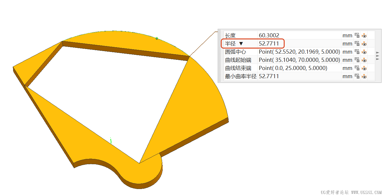

发表于 2026-1-8 16:18:28 | 显示全部楼层
请帮我i看一下错哪里了
CATICS-2D05-L04-A.prt
174.61 KB, 下载次数: 0, 下载积分: G币 -1
nx2512
198
779
779
发表于 2026-3-26 13:06:56 | 显示全部楼层
半径对了

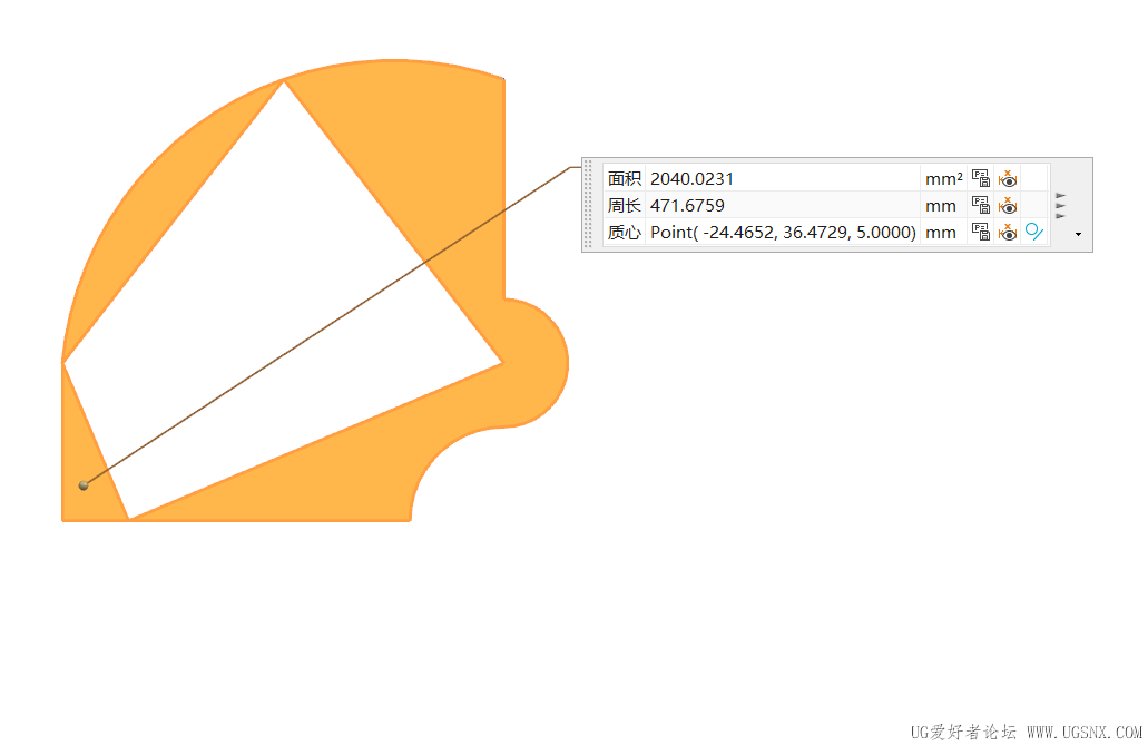

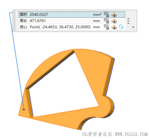

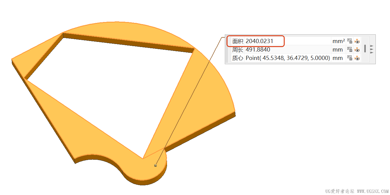

发表于 2026-3-26 13:07:50 | 显示全部楼层
面积对了
