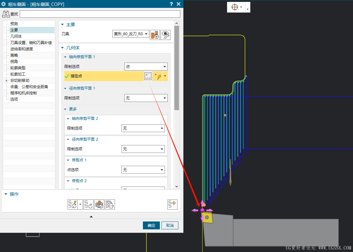

[求助] 求助大师80°刀片为什么无法车槽

13954410939 发表于 2025-11-14 13:35
添加一个轴向修剪点限制一下
万分感谢。

发表于 2025-11-14 15:33:58 | 显示全部楼层
你这个尖刀比槽刀 好用吧!

 楼主| 发表于 2025-11-14 16:00:16 | 显示全部楼层
爺¤de寵妃* 发表于 2025-11-14 15:33
你这个尖刀比槽刀 好用吧!
车削量大了,而且又深(50多深),肯定比槽刀好用

发表于 2025-11-14 16:08:56 | 显示全部楼层
中间 尖刀开个V  两边换刀 80°刀杆 单边3-5MM  比你槽刀快多了  槽刀不断屑、最糟糕

 楼主| 发表于 2025-11-14 16:18:29 | 显示全部楼层
正解。这样很快的,槽刀不给力。中间的V只要够80°刀杆的空间就可以了
