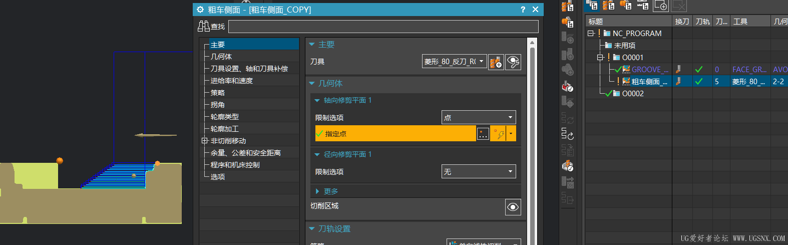

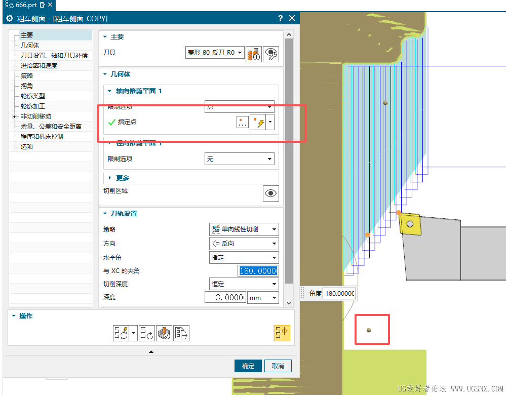

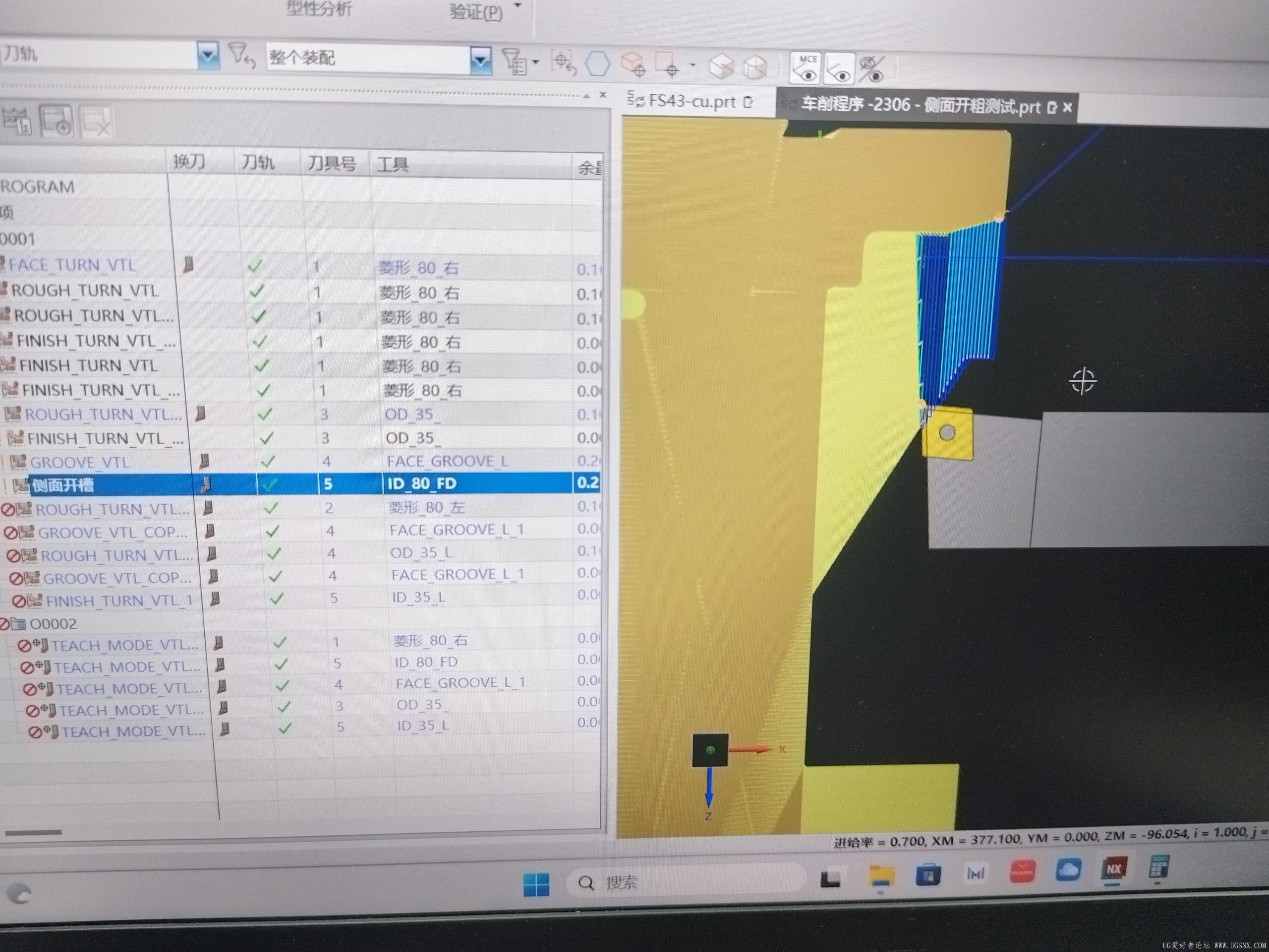

发表于 2025-11-14 08:19:09 | 显示全部楼层 |阅读模式
如图,这个是立车上的一个工件,我先开了个槽,想用80°刀片继续开粗,但是用UG编程只能算出一段刀路无法计算到工件底部。哪位大师遇到过这种问题的帮忙指点迷津,先在此谢过。图档是UG2306的
666.zip

 楼主| 发表于 2025-11-14 13:47:56 | 显示全部楼层
13954410939 发表于 2025-11-14 13:35
添加一个轴向修剪点限制一下
万分感谢。
74
2152
2152
VIP会员
发表于 2025-11-14 13:35:25 来自手机 | 显示全部楼层
添加一个轴向修剪点限制一下

324
324
发表于 2025-11-14 13:31:53 | 显示全部楼层
把点限制一下

发表于 2025-11-14 10:23:20 | 显示全部楼层
zhanghonglinug 发表于 2025-11-14 10:12
关键现在领导要求这么搞,也不想买刀。理论上用这个80°的刀片可以做,关键软件生层不了。没有办法 ...
把图发出来

431
11780
 楼主| 发表于 2025-11-14 09:54:40 | 显示全部楼层
感觉是刀片的角度影响到深度了。我换35° 的刀片程序可以走到底面的
431
11780
 楼主| 发表于 2025-11-14 09:56:52 | 显示全部楼层
感觉还是刀片角度限制了深度

 楼主| 发表于 2025-11-14 09:57:38 | 显示全部楼层
时间都去哪了? 发表于 2025-11-14 08:24
是不是宽度不够,刀杆干涉了
不是宽度的问题,宽度肯定够的。感觉是刀片角度,不知道怎么规避这个问题
