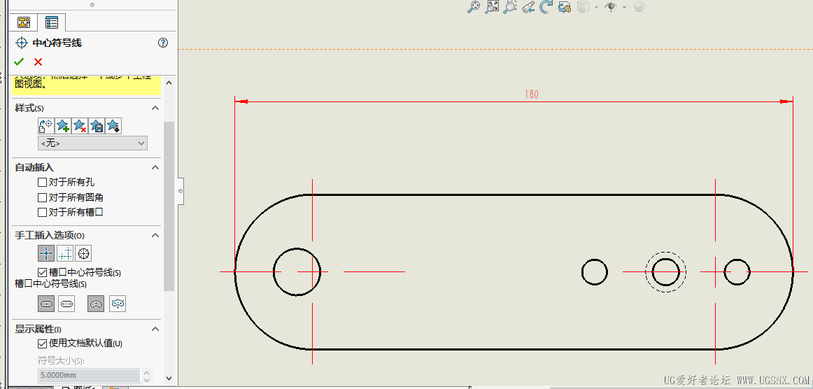

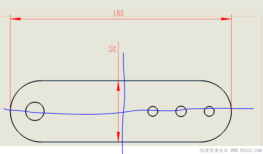

如上图,这是一个键类的零件。
问题:
1、怎样标注出尺寸180?
2、蓝线是想画出的中心线,怎样用sw命令生成这样的中心线?
我是新手,没有找打方法解决这两个问题。

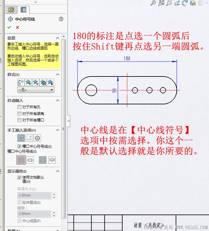

@lvdeping
按照你的方法,中心线我只能标注成图示样子,不能达到你标注的样子。
我用的是SW2025

lhlxhlh 发表于 2025-11-18 10:21
@lvdeping
我用的是SW2025
你是不是,不是用直槽口画的外面的腰型孔是倒圆角搞的
