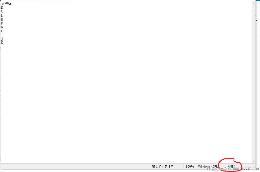

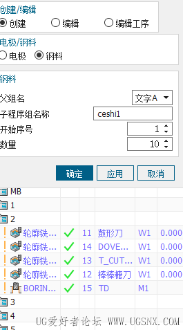

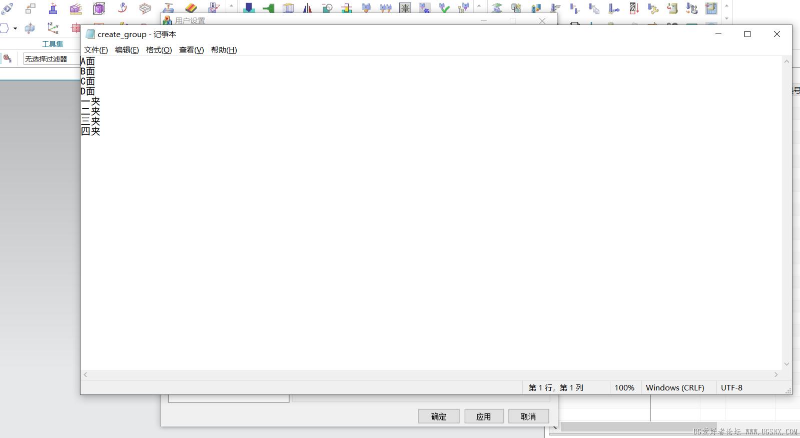

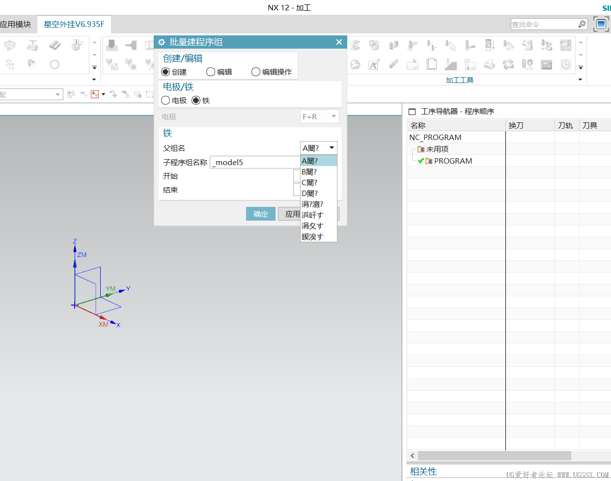

有大佬知道怎么回事吗
父组名是乱码
第一张图是我想要的文本 输入保存后就变成第二张图了
图1
图1
图2
图2

发表于 2025-11-15 13:46:12 | 显示全部楼层
另存,更改编码ANSI

 楼主| 发表于 2025-11-17 12:52:45 | 显示全部楼层
mfdlol 发表于 2025-11-15 13:46
另存,更改编码ANSI
万分感谢 已经解决

发表于 2026-4-22 17:59:27 | 显示全部楼层
另存,更改编码ANSI
我更改编码还是不行
