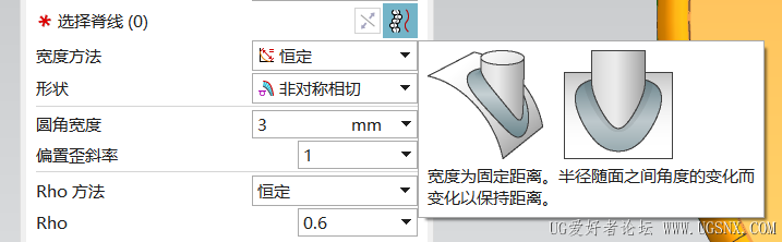

发表于 2025-11-16 21:13:33 | 显示全部楼层
我觉的你还是好好想想二者能不能同时实现吧,也许你说的等宽是你自己定义的等宽,这个命令中横截面里面恒定方法明确说明了,恒定的意思就是保证倒圆面的宽度都是相等的,由于你要倒圆的这个面是个曲面而且还是个斜曲面,在保证等宽度的情况下就不可能让倒圆半径处处相等,反之亦然。
