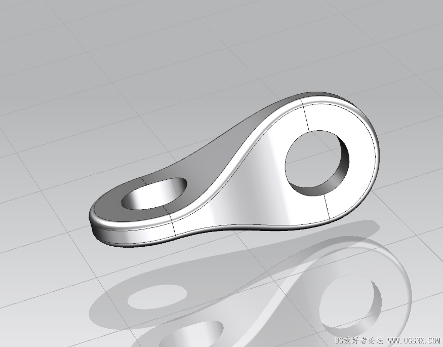

[求助] 这个小孔的等半径等宽度的倒角或者R角怎么搞?
160
160
发表于 2025-11-15 13:47:07 | 显示全部楼层 |阅读模式
3025
1227
31301

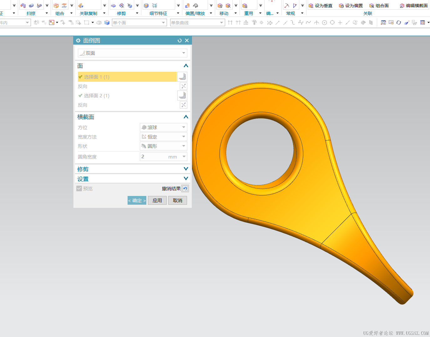

发表于 2025-11-15 15:22:55 | 显示全部楼层
狂暴巨兽 发表于 2025-11-15 15:00
得要等半径,等宽度。
这个不行吗
3025
1227
31301
发表于 2025-11-15 14:47:40 | 显示全部楼层
边倒圆还是面倒圆命令里不是直接有选项的吗
160
160
 楼主| 发表于 2025-11-15 15:00:33 | 显示全部楼层
得要等半径,等宽度。
1027
3544
3544

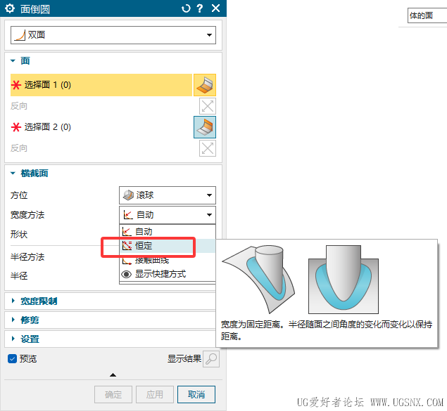

发表于 2025-11-15 17:17:24 | 显示全部楼层
滚球是个啥意思?
99
406
406
发表于 2025-11-16 00:17:35 | 显示全部楼层
面倒圆-滚球-恒定-圆形
703
5844
5844
发表于 2025-11-16 08:34:23 | 显示全部楼层
得要等半径,等宽度。
这就有点为难人了,这种曲面倒圆,就不可能又等半径又等宽度
259
1612
1612
发表于 2025-11-16 10:11:45 | 显示全部楼层
爬面吧!不然怎么搞
160
160
 楼主| 发表于 2025-11-16 11:02:18 | 显示全部楼层
我感觉也是不可能
160
160
 楼主| 发表于 2025-11-16 11:03:00 | 显示全部楼层
要等宽,等半径
