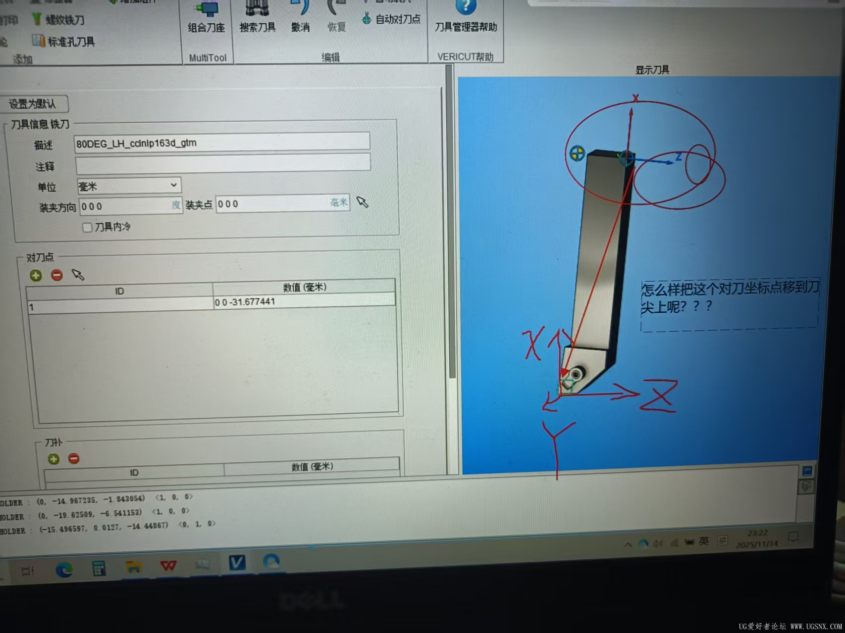

数控车刀对刀坐标系问题

 楼主| 发表于 2025-11-16 21:45:01 来自手机 | 显示全部楼层
对刀点的坐标系怎么移到刀尖呢?

发表于 2025-11-17 08:25:13 | 显示全部楼层
st11111 发表于 2025-11-16 21:45
对刀点的坐标系怎么移到刀尖呢?
我是先在UG里把车刀的位置移动到对刀点正好是基准坐标系零点,然后再导入到VT,在VT再设置装夹点就行了
不知道还有没有其它更好的方法,哪位知道说一下

发表于 2025-11-25 17:21:48 | 显示全部楼层
那个坐标系是原点坐标系固定的,只能移刀具。对刀不需要移坐标系,只需要对刀点的坐标位置
