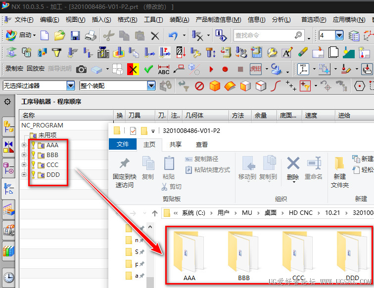

各位師傅,大家好
我需要一個腳本(script)或已定義的後處理器(post processor),
能夠將圖中的「群組操作」和「單一操作」一次性全部 post 出來。
請問有誰手上有這樣的資源可以分享嗎?[img][/img]
**需求是:**
單獨的操作應以其各自的名稱(分開)輸出檔案,
而群組內的操作應合併,並後處理為單一個檔案。

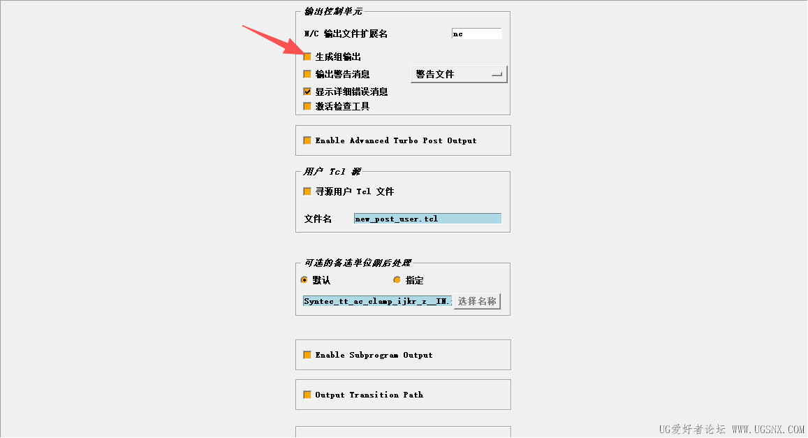

发表于 2025-11-16 10:00:09 | 显示全部楼层
这里点勾

后处理不太懂,但是用二次开发倒是很简单。
出来程序命名方式根据什么?1234还是以刀具、图号?

 楼主| 发表于 2025-11-17 02:46:47 | 显示全部楼层
谢谢你。
我想要的部分实现了。
群组内的操作就这样完成,但是群组外的单独操作应该与它们各自的名字一起分别发帖。

 楼主| 发表于 2025-11-17 02:52:22 | 显示全部楼层
出来程序命名方式根据什么?1234还是以刀具、图号? ...
两者都在使用。
1234.nc
12r05.nc
都是这样使用的。

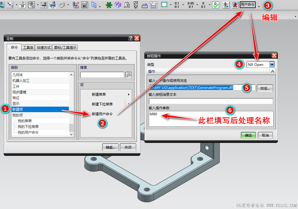

发表于 2025-11-17 23:26:30 | 显示全部楼层
如图自己创建个按钮,填写后处理名称即可
GenerateProgram.zip

381
12361
发表于 2025-11-17 23:34:33 | 显示全部楼层
生成程序在当前文件的目录下

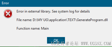

 楼主| 发表于 2025-11-23 00:17:03 | 显示全部楼层
banmao* 发表于 2025-11-17 23:34
生成程序在当前文件的目录下
"Ekte şu hata oluştu. NX sürümü 2007. Bir hata veya eksiklik mi yaptım?"
