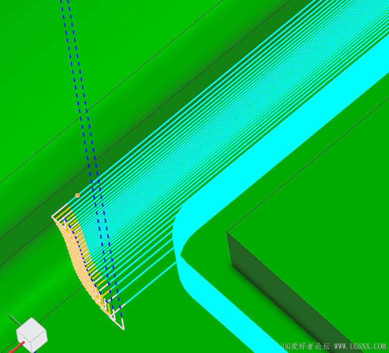

[求助] 为什么这里刀路明显过切了,过切检查没反应

估计是软件的问题    我12.0.029重新生成的就是好的啊

453434 发表于 2025-11-16 16:22
可是过切检查都检查不出来,只能肉眼看,这个一不小心就错了
软件BUG,用2506计算一下就正常了。之前也遇到过一次,型腔铣也是切用新版本计算一下就没问题

可能曲面有问题,软件它只能避免大不份不过切
小部分应该也是0.0几
我也是0.029 mp14的也这样啊

这个是进退刀过切,难道进退刀不计算过切,不懂

有没有可能是显示原因,更新显示一下再看

有上机么?也可能是显示问题

453434 发表于 2025-11-16 17:50
大家可以打开看一下,ug文件不是百度网盘,ug12,
ug12打补丁了吗

wuye212* 发表于 2025-11-17 18:23
有上机么?也可能是显示问题
没上机,但是用其他刀路查看器看了一下也是过切的
