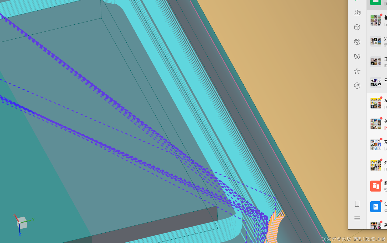

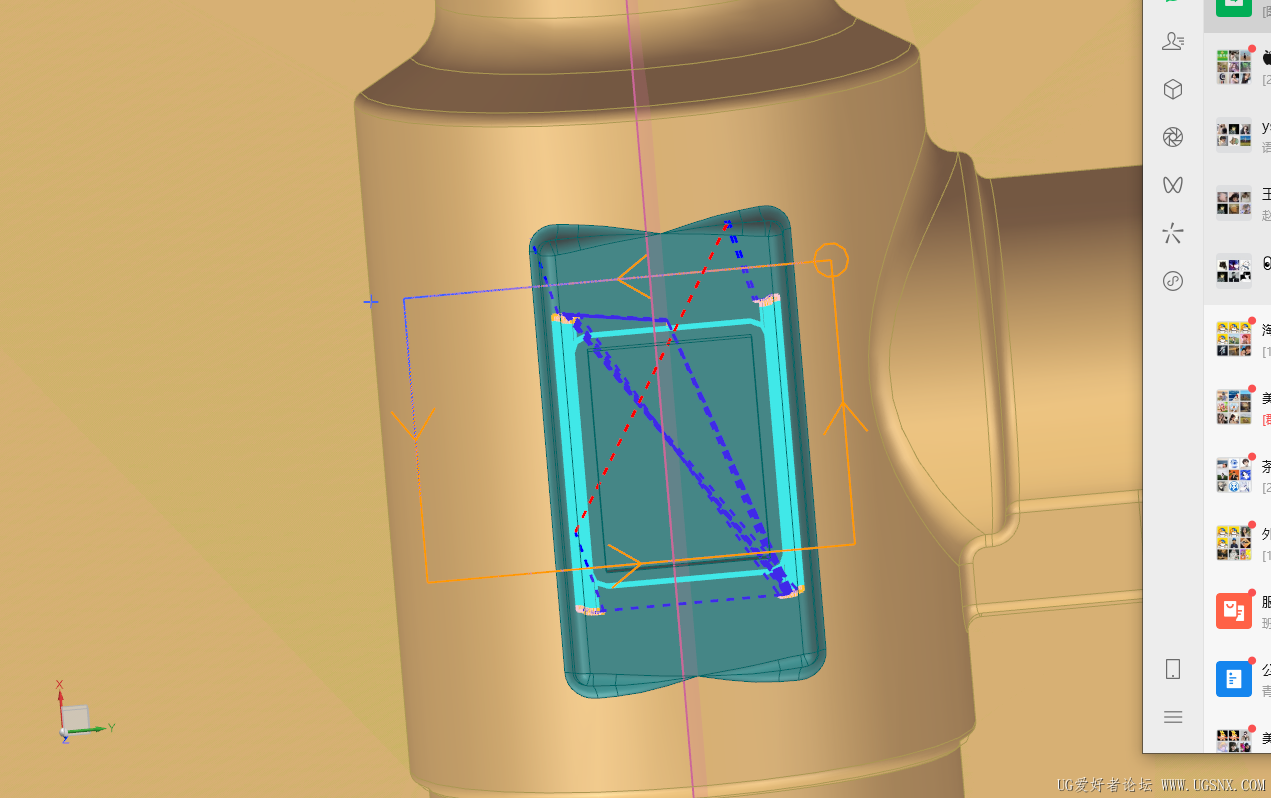

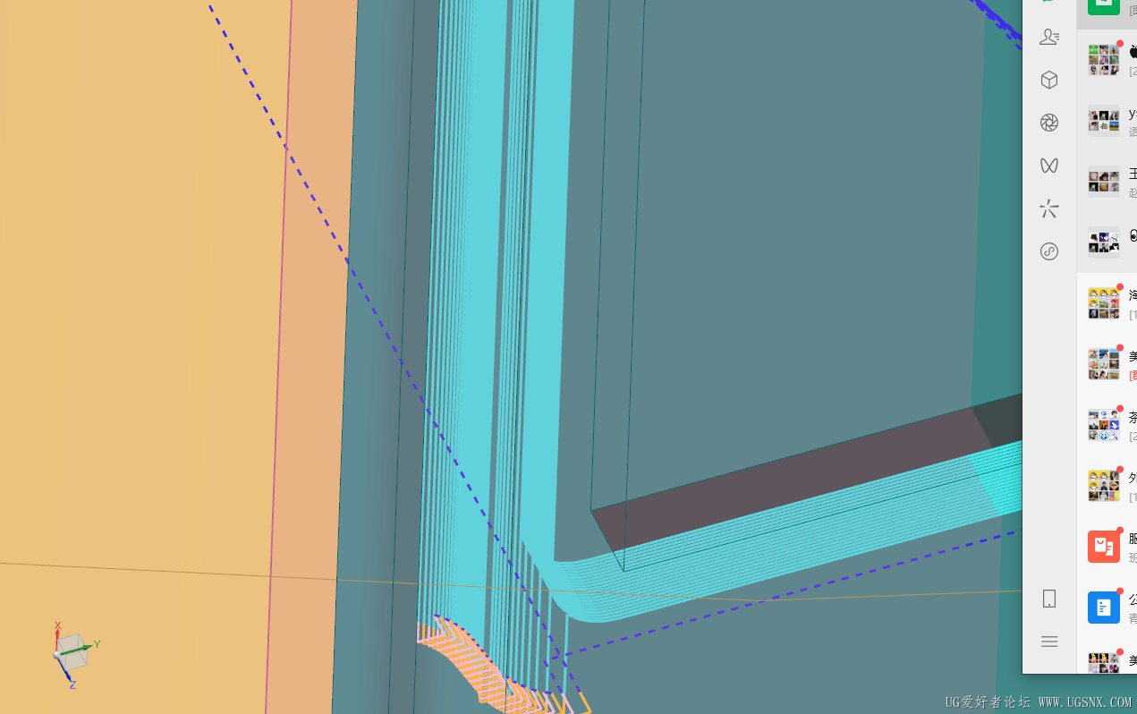

发表于 2025-11-16 13:06:39 | 显示全部楼层 |阅读模式
ec0d4cec43c7649aaf8e897c4f038aad.png b9df21df43532811dbf0fa6f683b34cc.png 72fbd7f45838223eeaad11e92fd1b776.png 097d827525b0b97b4e64d22f38e1abab.png
11.prt (500.52 KB, 下载次数: 41)

软件BUG,用2506计算一下就正常了。之前也遇到过一次,型腔铣也是切用新版本计算一下就没问题

bug  公差改到0.008 批准刀路 做过切检查就报错了。   这个位置不属于底部余量  采用的是侧面余量0   程序 内外公差0.01  侧面过切0.015  软件为什么不判定过切就不知道了。

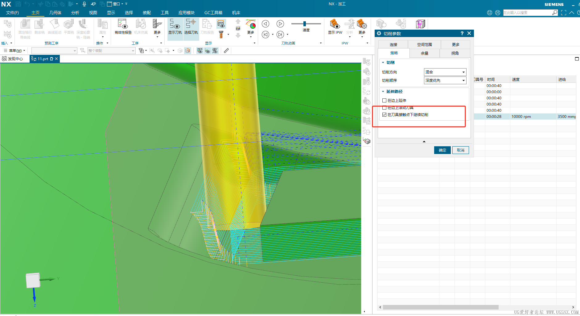

发表于 2025-11-16 14:37:50 | 显示全部楼层
在刀具接触点下继续切削取消勾选试试
95
496
496
 楼主| 发表于 2025-11-16 15:59:06 | 显示全部楼层
3421095840 发表于 2025-11-16 14:37
在刀具接触点下继续切削取消勾选试试
还是一样的过切

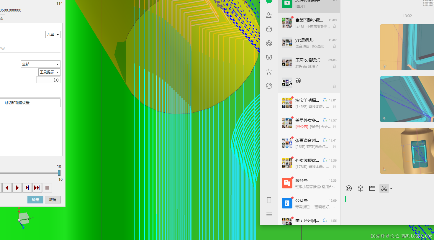

 楼主| 发表于 2025-11-16 16:22:20 | 显示全部楼层
#忘忧草# 发表于 2025-11-16 16:09
公差设置,显示精度都有关系
可是过切检查都检查不出来,只能肉眼看,这个一不小心就错了

 楼主| 发表于 2025-11-16 17:48:22 | 显示全部楼层
肯定选了,过切检查都没反应
