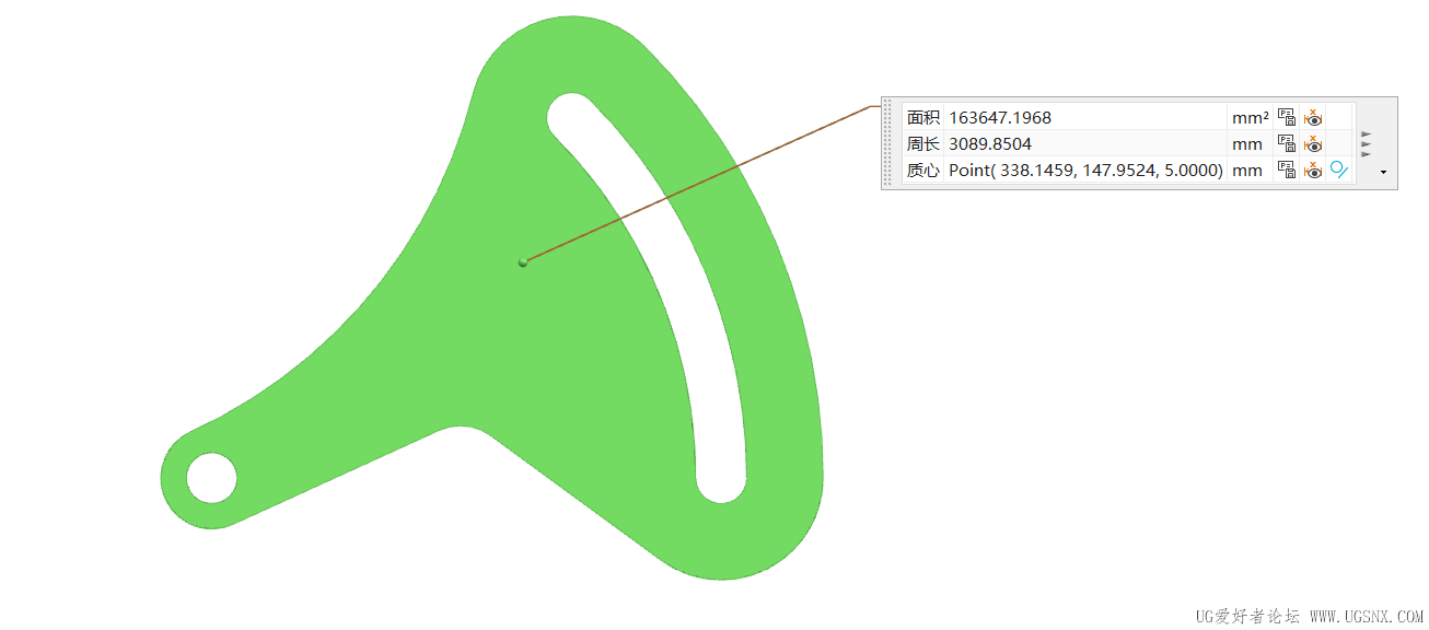

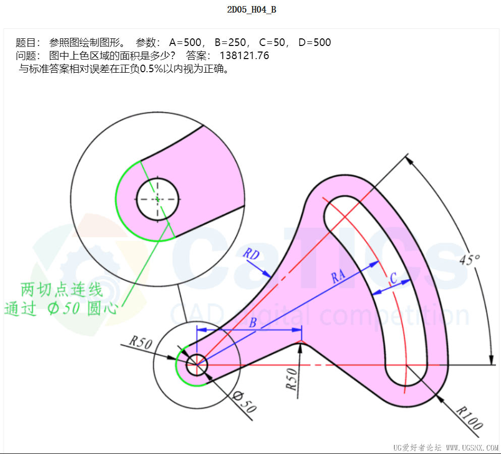

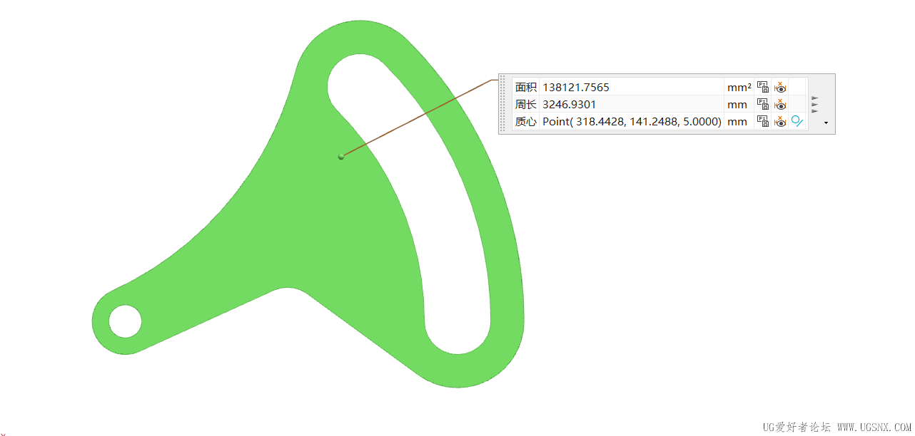

CATICS-2D05-H04-B练习题分享,prt版本为NX2406
这道题,页面上的题目,C尺寸是有争议的,如果C=50,那么面积不等于它给定的答案且画出来的也和图形不相像,如果要和图纸一致且答案一致,那么C应该等于100
2D05-H04-B.prt (424.93 KB, 下载次数: 0)
2D05-H04-B-2.prt (424.64 KB, 下载次数: 0)
