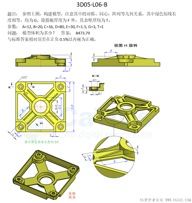

发表于 2025-11-18 10:34:12 | 显示全部楼层 |阅读模式
CATICS-3D05-L06-B练习题分享,prt版本为NX2406
3D05-L06-B.prt (947.21 KB, 下载次数: 0)

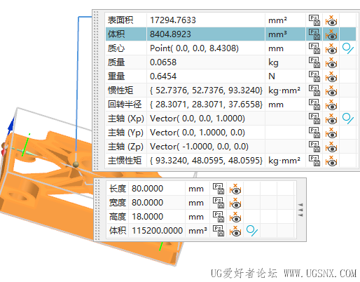

发表于 2025-11-27 08:24:20 | 显示全部楼层
体积差点,不知道差哪了
5-L06-B.prt
577.6 KB, 下载次数: 0, 下载积分: G币 -1

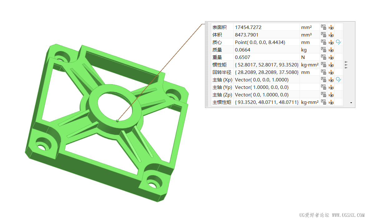

604
发表于 2025-11-27 13:57:56 | 显示全部楼层
体积大了一点

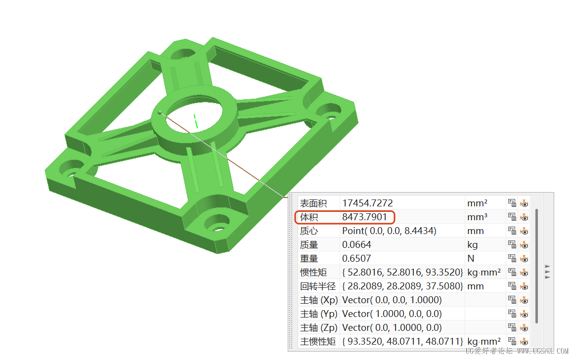

发表于 2026-4-1 10:49:16 | 显示全部楼层
体积对了
