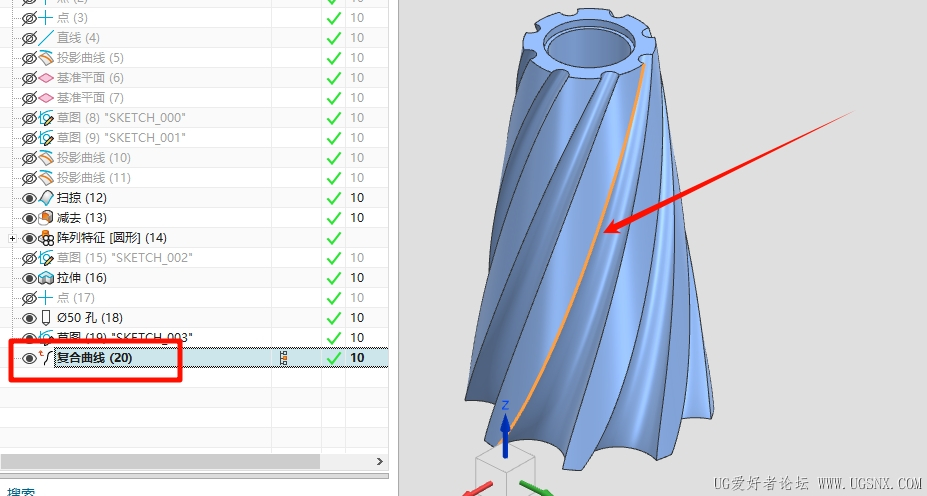

请问:提取边线是用什么命令。
是,复合曲线吗

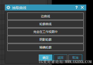

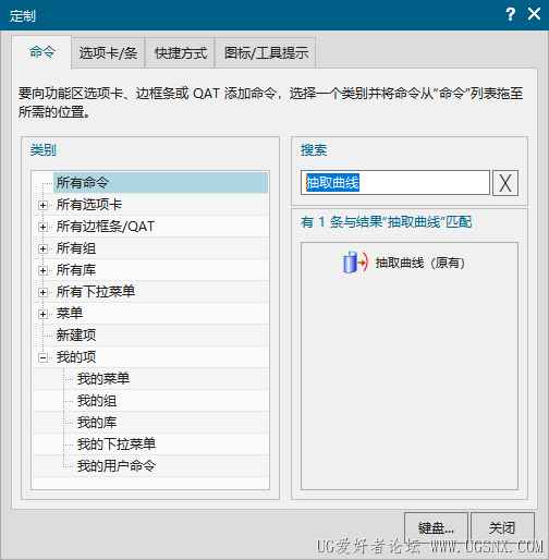

发表于 2025-11-18 15:53:27 | 显示全部楼层
原来的抽取曲线也可以用,命令里面没有,新版本隐藏掉了,需要搜索

发表于 2025-11-18 16:45:55 来自手机 | 显示全部楼层
是复合曲线

发表于 2025-11-18 17:34:42 | 显示全部楼层
反正我是用复合曲线

发表于 2025-11-19 10:21:10 | 显示全部楼层
插入  关联 抽取  里面有选项
