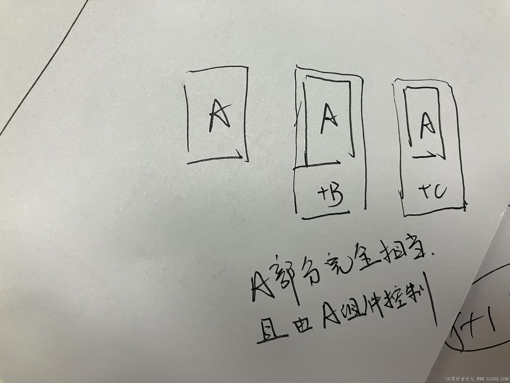

我的工作跟电气相关,需要做铜排,铜排分ABCN相。 很多时候这几根铜排由于错位、重叠、的原因,其实这几根建模都比较类似。
所以有以下两种办法,我给大家分享一下区别。
方法A:先建模A组件,再复制A组件到B、C、N。做后续修改。
这种方法最快,但是劣势是我对A组件进行修改之后,BCN不会有变动,需要单独打开修改。
方法B:先建模A组件,再WAVE 整个A的体到B、C、N。做后续修改。
这种方法速度差不多,优势在于每个组件都含有A部分的体,且这个体属于关联性控制。(BCN的改动相当于以A为基础,在基础上打补丁。)
此时我只修改A组件,可以同时修改BCN,且保留BCN的“补丁特征”。
方法B适用于:比如ABCN的接线位置  如果后续要进行调整, 全部向左偏移一点,向右偏移一点。  只修改A即可。
我想大家都能看懂吧。
