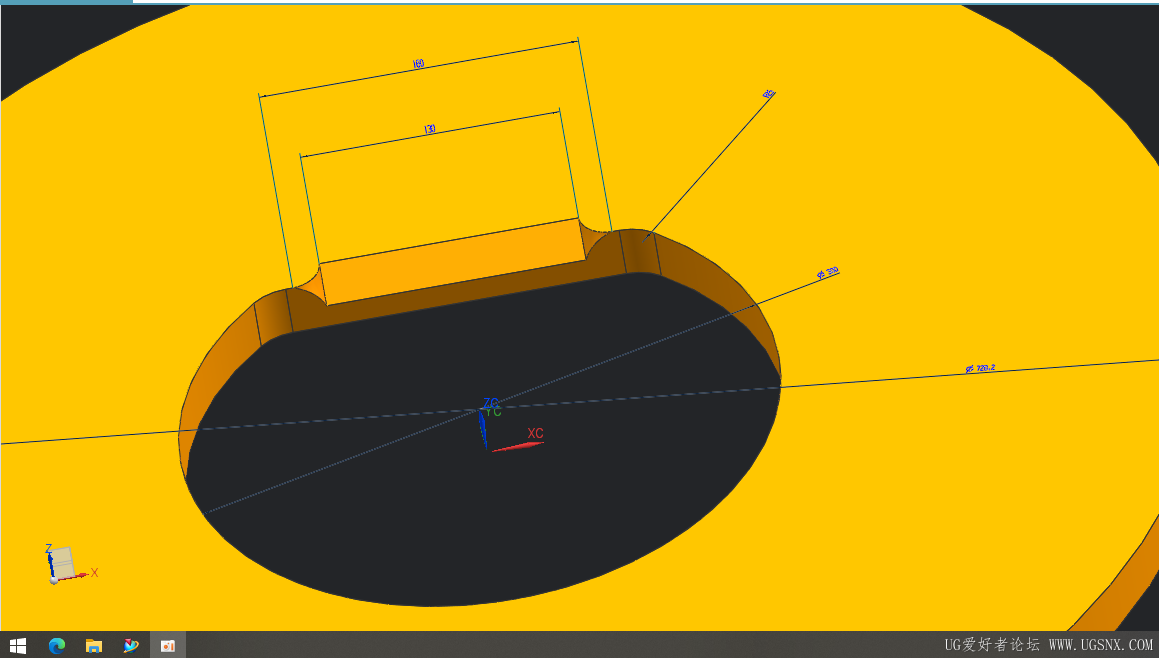

[求助] 这个图中间部分画不出来请给位大佬帮忙画一下

这个中间拉伸,在用扫掠,补面就差不多啊啊,我看没有那么难啊,建模功底不行啊

帮我画个,大哥

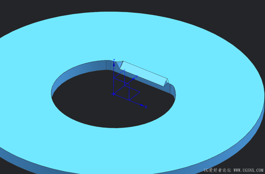

是这样吗?

看看对吗

用现有的圆心画一个圆,然后距圆心118画一直线,然后上面画一个矩形倒角就可以了,要画3D更简单了
