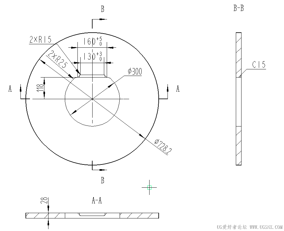

客户图纸中间部分画不出来,涉及保密我吧图只保留了那点,哪位高人,大佬闲暇之余帮忙画一下,感谢

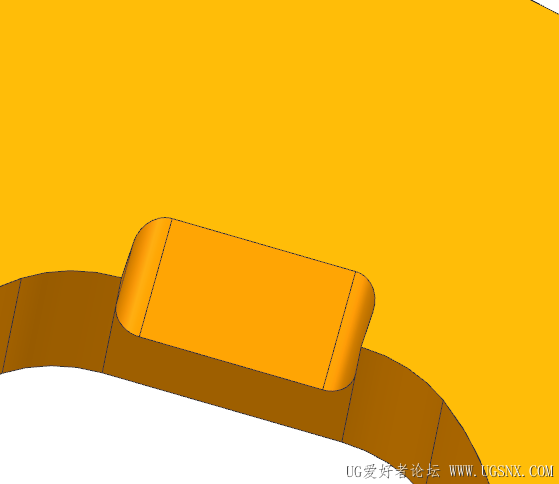

发表于 2025-11-22 16:15:31 | 显示全部楼层
是不是这样的

发表于 2025-11-20 15:58:18 | 显示全部楼层
用现有的圆心画一个圆,然后距圆心118画一直线,然后上面画一个矩形倒角就可以了,要画3D更简单了

发表于 2025-11-20 18:23:27 | 显示全部楼层
回帖奖励 +5 G币
什么鬼图纸?剖视图都不一致,一个第一视角和一个第三视角。

发表于 2025-11-20 21:09:41 | 显示全部楼层
这是cad图档吗?发上来看看。主要尖角部分对不上,没有尺寸。

 楼主| 发表于 2025-11-21 07:52:15 | 显示全部楼层
这是图档,剖视图什么的我都没动

 楼主| 发表于 2025-11-21 09:22:59 | 显示全部楼层
大佬你看下是不是这个图有问题在你帖子下面,感谢
