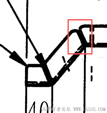

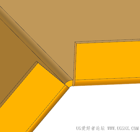

这个弯边的位置搞了好久,不知道怎么搞了,版本2412

你这是钣金件还是焊接件啊!!????? 钣金件不可能做到你图纸上的要求

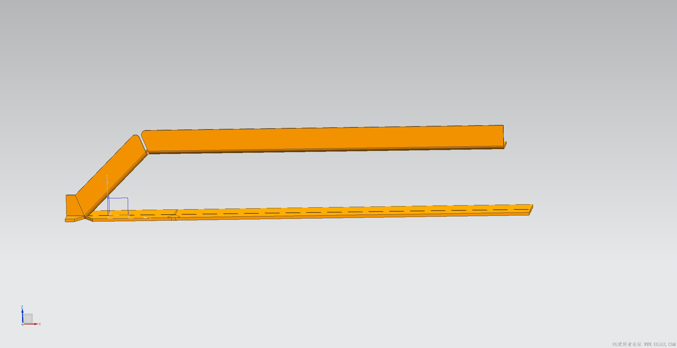

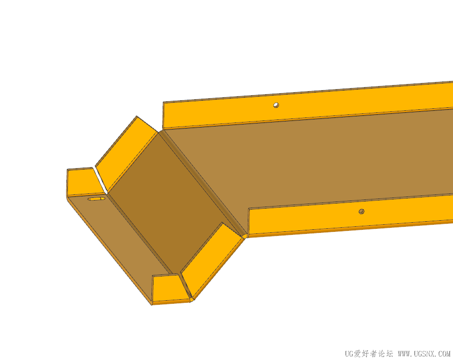

 楼主| 发表于 2025-11-21 14:11:44 | 显示全部楼层
可能截图不是很清楚

发表于 2025-11-21 14:38:54 | 显示全部楼层
钣金不可能无中生有  你这个角度他就是缺一块的

使用移动面功能把立面旋转一个角度就可以符合你图纸的要求!!现实中这种弯边实现不了,因为板料缺肉!!

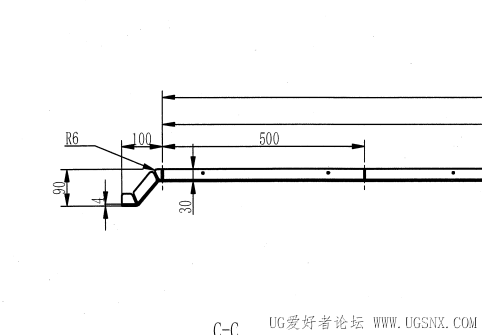

 楼主| 发表于 2025-11-21 15:03:09 | 显示全部楼层
感谢楼上几位,看了图纸要求是焊接件,脑子突然转不过来了,搞了一上午

发表于 2025-11-21 15:27:42 | 显示全部楼层
这个简单 首先用钣金模块  去做  翻边长出来   底下内角翻边交叠的部分画草图切掉  留0.5mm工艺缝,上面外角翻边缺料的地方画草图补齐缺口。留0.5mm工艺缝,这个UG高版本没有捷径,UG10.0的钣金有可以编辑草图的功能,高版本的取消了,SW画这个就很简单直接自己可以剪裁好
