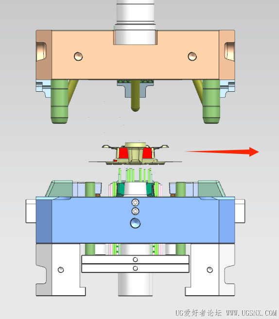

各位大佬,有什么办法可以添加多一个动作,往箭头方向移动吗

如果是用的运动仿真 那就按照现实的你这个东西怎么被移走的添加运动副

不行,已经有一个滑动副了

你这个得用仿真序列或者信号来实现,在需要运行的刚体上添加两个运动副,用仿真序列或信号控制这个两运动副的活动情况(有效还是无效)

就上面的动还是整体动啊
