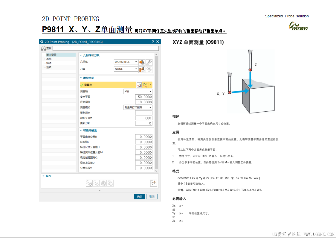

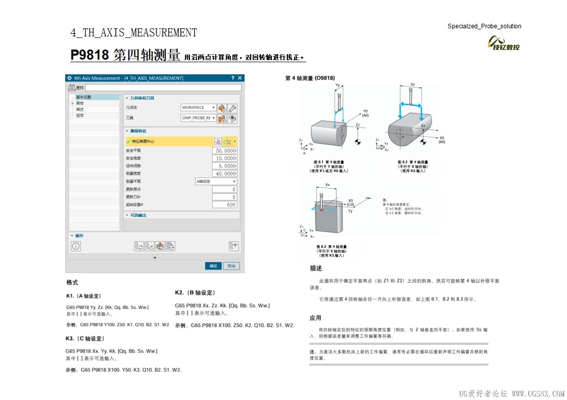

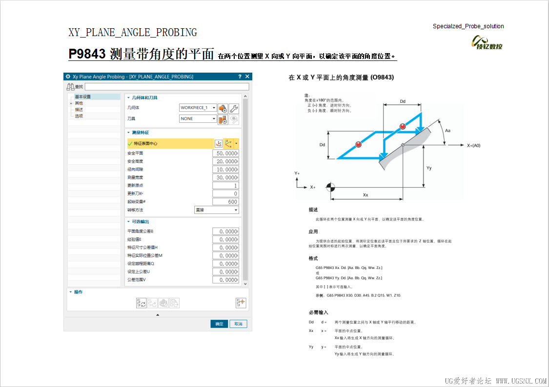

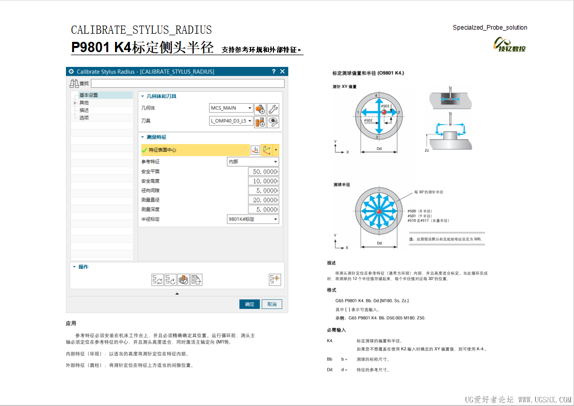

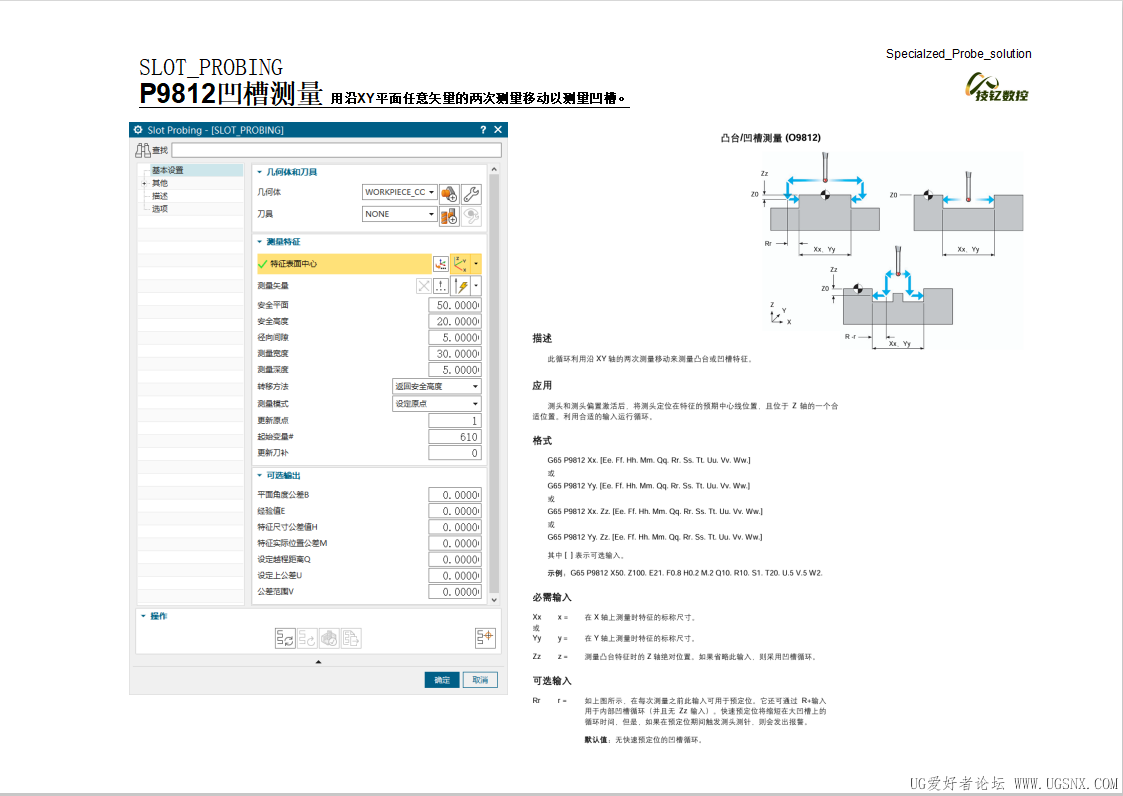

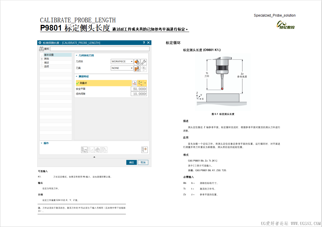

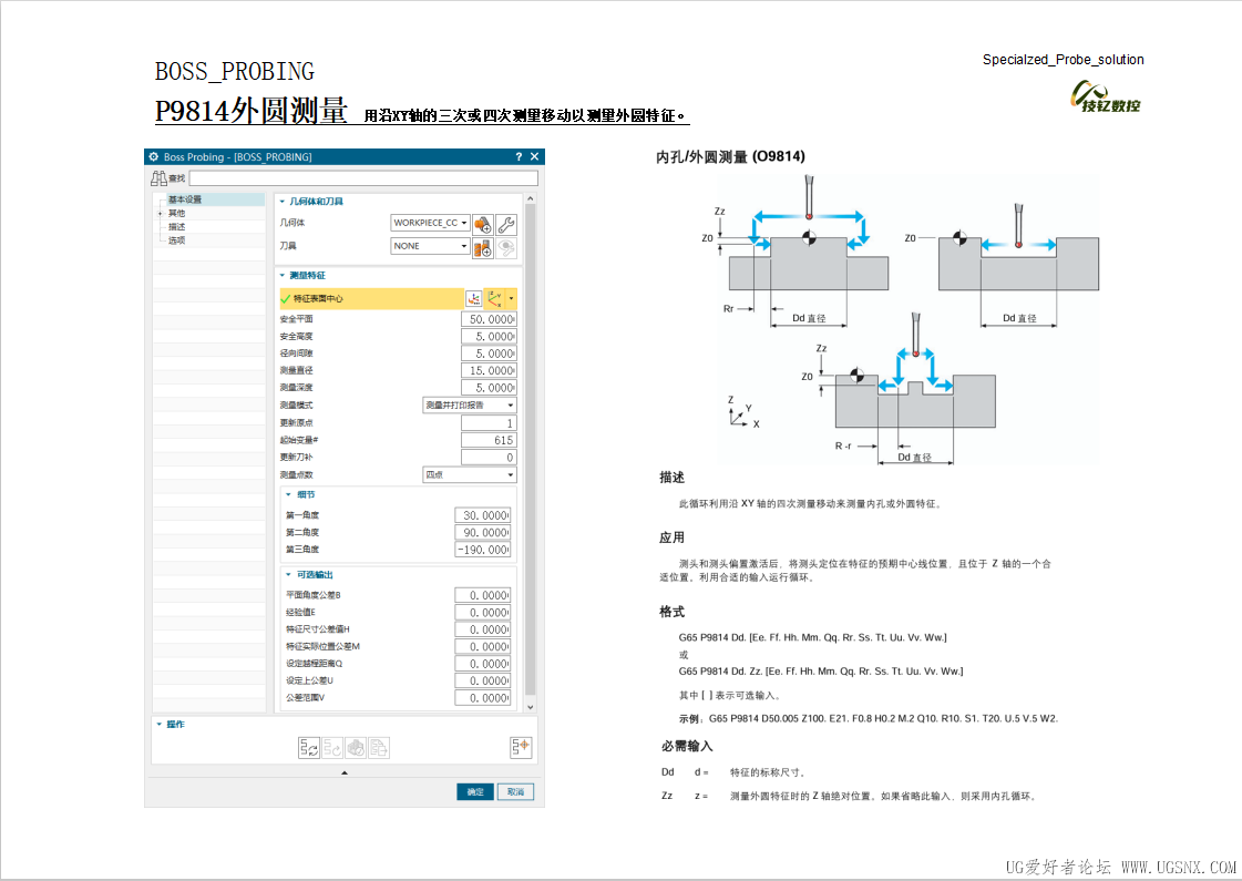

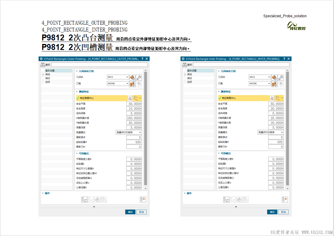

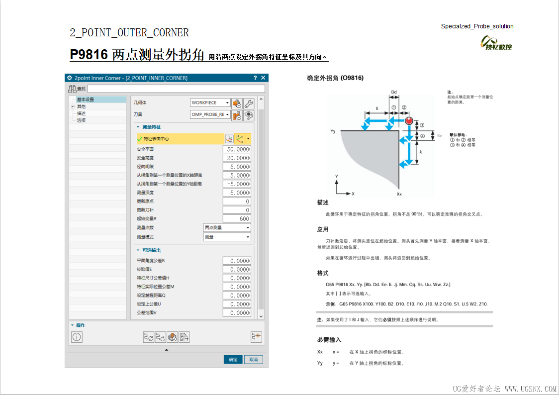

在论坛下载学习了两位大神@destiny0515 @安周的模板。受到启发于是请朋友在此模板基础上进行了些许改动!现免费分享。
通过网盘分享的文件:UG2406-Specialzed_Probe_solution.rar
链接: UG2406-Specialzed_Probe_solution.rar (324 Bytes, 下载次数: 18) (26/04/06恢复链接)
0.PNG 1.PNG 2.PNG 3.PNG 4.PNG 5.PNG 6.PNG 7.PNG 8.PNG 9.PNG 10.PNG 11.PNG 12.PNG 13.PNG 14.PNG 15.PNG 16.PNG 17.PNG 18.PNG 19.PNG
