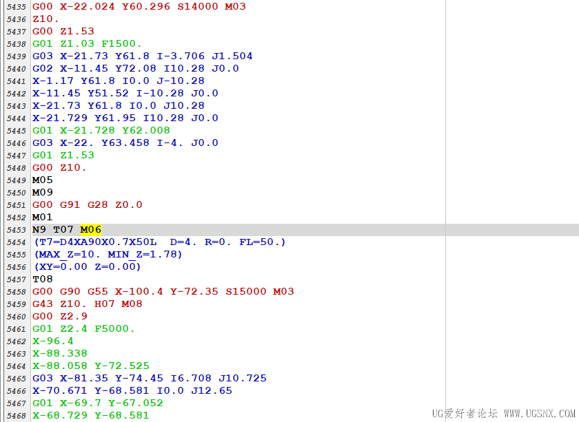

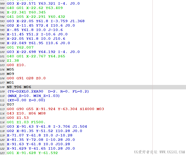

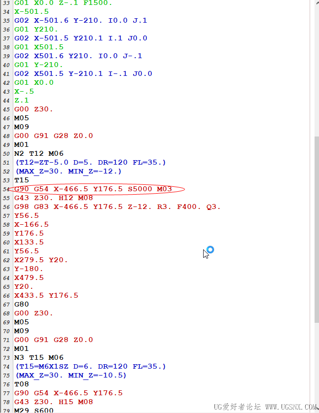

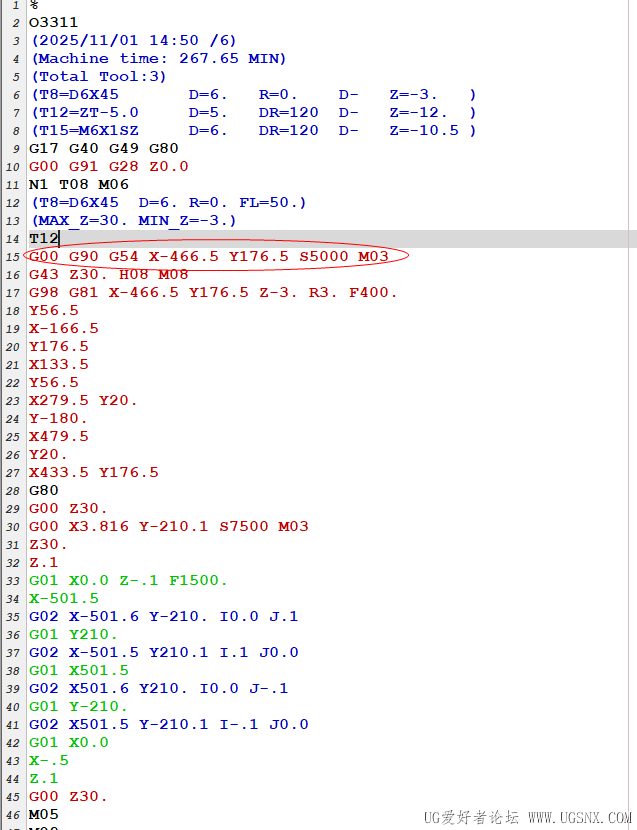

只有第一把刀会带G00,后面换刀以后开始的移刀没有G00,有没有大佬帮忙改一下,让后面换完刀以后的,g90带G00,谢谢

发表于 2025-11-22 08:12:23 | 显示全部楼层
按你要求改好了

发表于 2025-11-22 09:55:00 | 显示全部楼层
你在程序里替换就是 G90  替换 G00  G90

 楼主| 发表于 2025-11-22 15:29:49 | 显示全部楼层
谢谢大佬,昨天晚上研究半天没找出来在哪改

发表于 2025-11-23 14:56:07 | 显示全部楼层
要修改后处理,把G00加上
