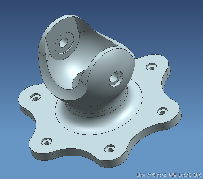

[求助] 请教下大家,这个图纸怎么绘制

发表于 2025-11-22 15:14:28 | 显示全部楼层
mo754196071 发表于 2025-11-22 14:04
那个U不是切下去,是拉伸,过来70剖切线
感谢兄台指点迷津,今天又进步了一点点💪

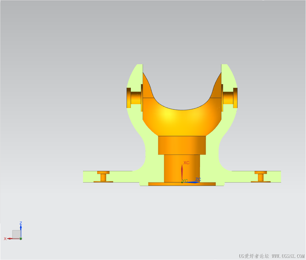

发表于 2025-11-22 15:17:41 | 显示全部楼层
附上完全体图档😊

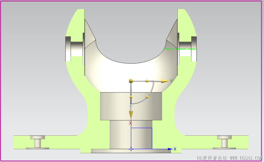

发表于 2025-11-22 17:03:08 | 显示全部楼层
大泥神 发表于 2025-11-22 13:18
我画起来为何是这样的,有没有大神看看,磕头谢过,图档版本是UG10
内壁是个80的球形
295
730
730
发表于 2025-11-22 18:20:23 | 显示全部楼层
拉伸,旋转 拉伸,

发表于 2025-11-22 21:56:51 来自手机 | 显示全部楼层
图有点问题

发表于 2025-11-24 07:41:25 | 显示全部楼层
我知道是个球形,但是剖视图的140让我以为是R70的圆柱加上R80的半球旋转切除,再加上U型凸台画成凹台,所以怎么画怎么不对

发表于 2025-11-24 15:53:42 | 显示全部楼层
主要是倒角部分哦

发表于 2025-11-27 08:12:42 | 显示全部楼层
中间球体求差后拉伸有问题
