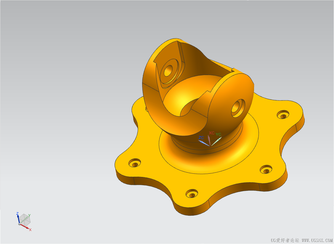

发表于 2025-11-22 17:03:08 | 显示全部楼层
大泥神 发表于 2025-11-22 13:18
我画起来为何是这样的,有没有大神看看,磕头谢过,图档版本是UG10
内壁是个80的球形

发表于 2025-11-22 15:17:41 | 显示全部楼层
附上完全体图档😊

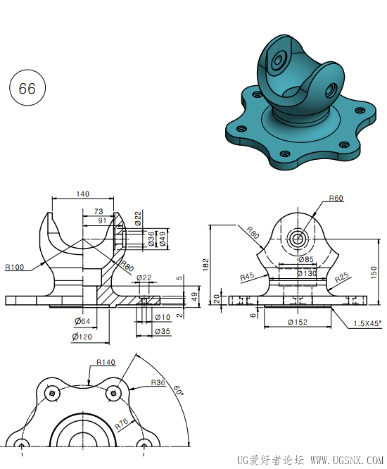

发表于 2025-11-22 14:07:22 | 显示全部楼层
旋转那步应该竖直线与中心距离80
点评
谢谢大师傅,这个尺寸很关键,这是咋看出来的,是不是就是从中心内壁是一整个相切面,然后外加R80得出的,如果图纸没有三维只有三视图,会不会就画成我这样的了🤭   发表于 2025-11-22 15:12
参与人数 1G币 +3 收起 理由
742676853 + 3 赞一个!

369
发表于 2025-11-22 14:04:45 来自手机 | 显示全部楼层
那个U不是切下去,是拉伸,过来70剖切线
参与人数 1G币 +3 收起 理由
742676853 + 3 赞一个!

发表于 2025-11-22 08:25:16 | 显示全部楼层
小兄弟,这个图很简单啊,,拉伸,旋转,这两个命令就完全满足了
259
1614
1614
发表于 2025-11-22 08:31:03 | 显示全部楼层
大佬操作这么骚的吗?给个不移参的图看看

发表于 2025-11-22 13:18:47 | 显示全部楼层
