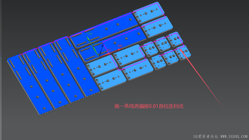

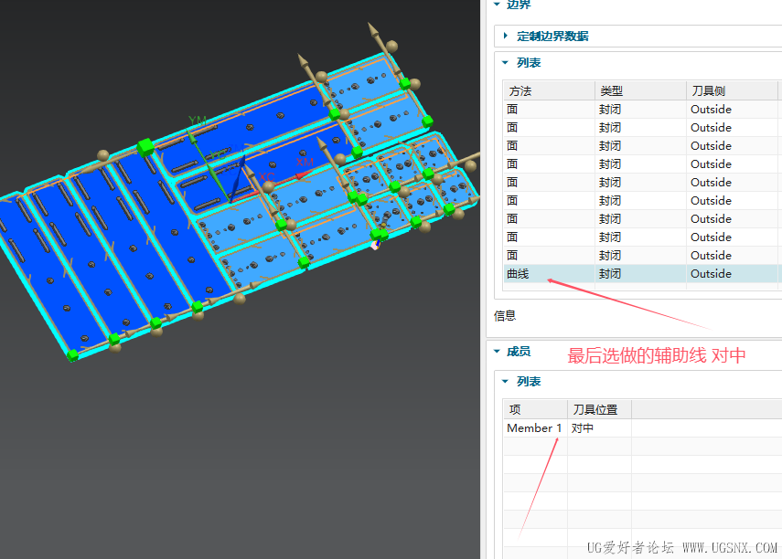

2d刀路做一刀流,不需要片体挡.简单又实用.
