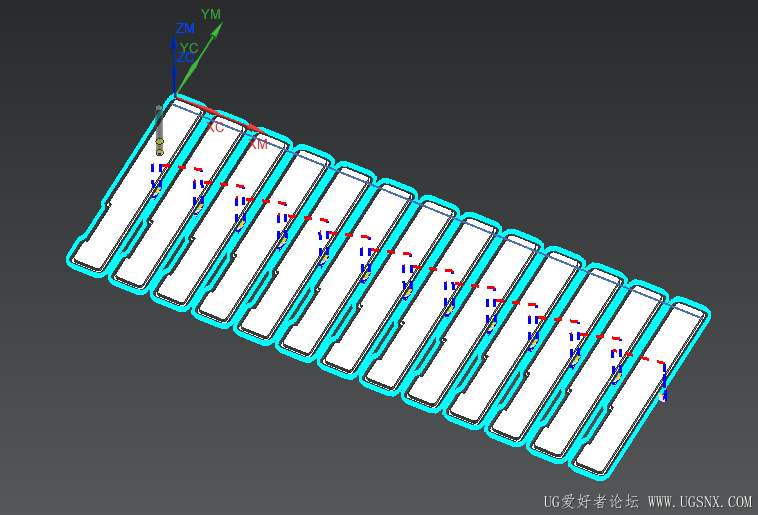

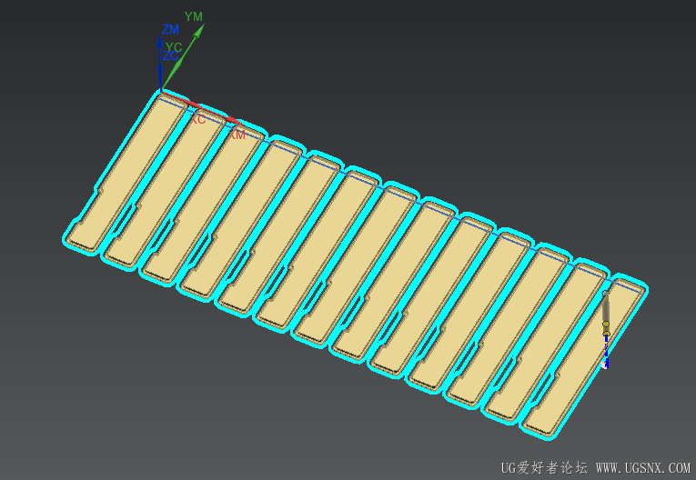

[图文教程] 2d刀路做一刀流,不需要片体挡.简单又实用.

可以简单的理解为,一块板料做多个产品,无论是开粗还是精光,通过线条限制抬刀,实现一刀流效果,说白了没啥用的技巧

非常好,思路清晰,中间的线偏移0.1是要有一个回路,就是延0.1偏移的回路切削。
