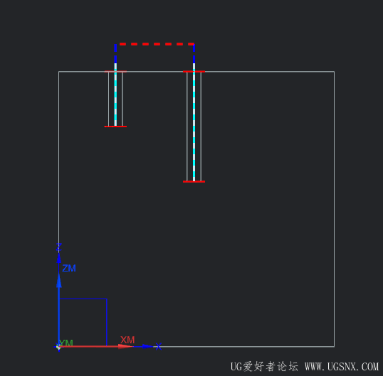

楼主: 规鳞
[求助] UG螺纹铣的问题 有没有快速选孔的办法?

 楼主| 发表于 2025-11-25 14:31:02 | 显示全部楼层
这个方法试过了不行

 楼主| 发表于 2025-11-25 14:32:00 | 显示全部楼层
张~ 发表于 2025-11-24 09:14
把不同的孔改成不同的颜色
我改了,但是还是要一个孔一个孔的选,颜色过虑器不行

 楼主| 发表于 2025-11-25 14:33:02 | 显示全部楼层
KING337044 发表于 2025-11-24 15:05
可以特征成组,这样就不容易选错,刀轴方向也不容易错
怎么操作的?

发表于 2025-11-25 17:38:44 | 显示全部楼层
加工特征导航器,查找特征,参数化识别,选加工方向,查找特征就出现很多特征

 楼主| 发表于 2025-12-20 18:26:55 | 显示全部楼层
447080 发表于 2025-11-25 17:38
加工特征导航器,查找特征,参数化识别,选加工方向,查找特征就出现很多特征 ...
老师,这个特征成组我会一些了,方便了牙刀铣螺纹孔,还有个问题就是我钻孔指令,同样大的孔,不同深度可以分组吗?我现在区分同样大小不同深度用手动一个一个的选太麻烦了,还容易选错,老师有什么方法吗?求赐教!

发表于 2025-12-21 10:02:59 | 显示全部楼层
规鳞 发表于 2025-12-20 18:26
老师,这个特征成组我会一些了,方便了牙刀铣螺纹孔,还有个问题就是我钻孔指令,同样大的孔,不同深度可 ...
这不是可以识别码?孔径相同,不同深度

发表于 2025-12-21 11:52:13 | 显示全部楼层
用模型深度就可以了吧

发表于 2025-12-21 12:23:46 | 显示全部楼层
加工特征或者颜色过滤试试吧
