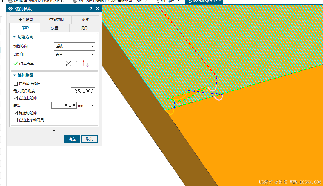

[求助] NX2412 平面爬面总是区域刀路破面

 楼主| 发表于 2025-11-28 18:37:38 | 显示全部楼层
爱拼就不会输 发表于 2025-11-26 13:18
刀路延伸给1 就可以了  这么简单的问题

 楼主| 发表于 2025-11-28 18:40:49 | 显示全部楼层
刀路延伸给1 就可以了  这么简单的问题
屏幕截图 2025-11-28 183938.png 试过了,不行,只是把破口形状变小了 ,破口依然存在
