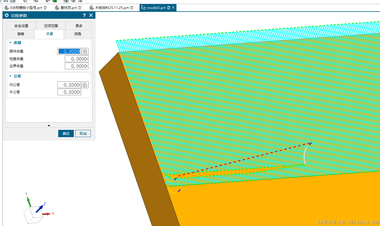

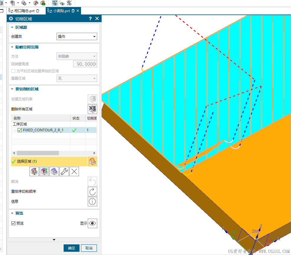

就是一个普通的拉伸体 做了一个1:70的倒斜角,爬这个斜面的时候刀路有一个裂口带,重新做了一个这个体也不行
通过切削区域看的时候,面上有一个裂口,求助各位该怎么消除,我用截面重新拉伸了一个一样的体,再做刀路也是这个情况

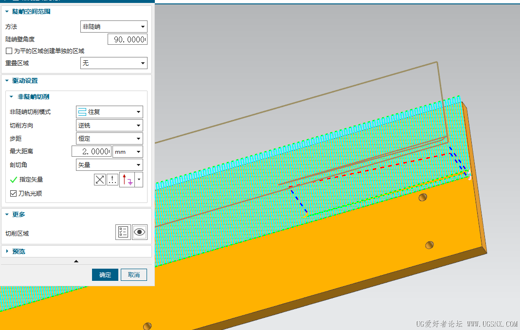

nx2412 重新新建了一个文件,用的正方体命令做了一个方块,然后倒了一个1:70的斜角,爬这个斜面,又出现了这个现象,不过这个新文件的破口处位置和形状都不相同 屏幕截图 2025-11-23 154845.png
忘了说了,有问题的版本是nx2412 ,这个文件我导出一个stp,用nx11.0打开之后,按照一样的操作步骤重新编程,出来的结果就没问题
下图是11.0的效果
nx11.0的编程效果
nx11.0的编程效果

1831370638 发表于 2025-11-25 19:42
内公差外公差给0.003看看,应该是公差问题

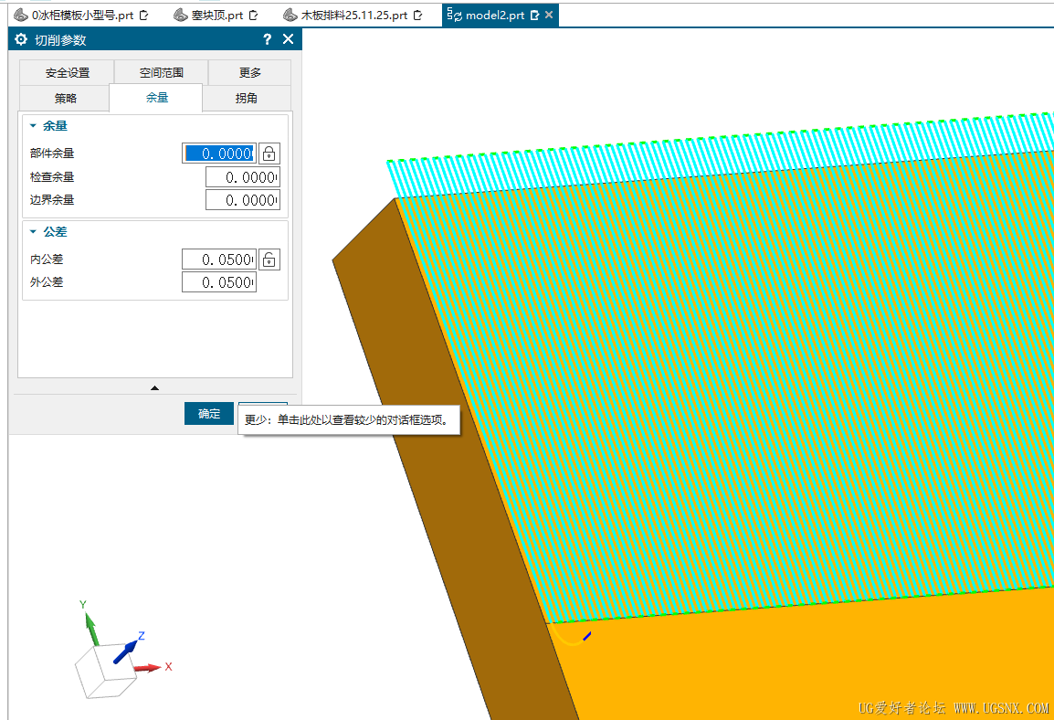

试了一下把公差改成0.003,裂口更大了
但是我把公差改成0.05(原来是0.03)就没有裂口了
公差越小 裂口越大 ,改成0.003裂口比0.03大了好多
0.05就没有裂口了

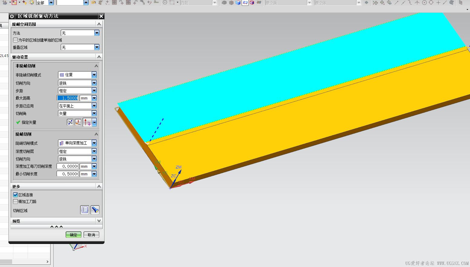

用2412默认命令看一下

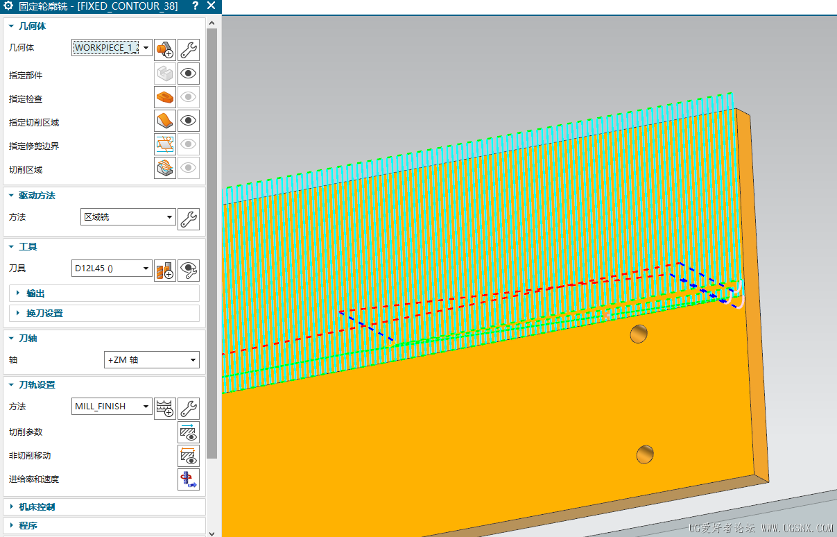

你把刀路延伸给个1就好了  这么简单的问题
26
383
383
发表于 2025-11-26 13:18:26 | 显示全部楼层
刀路延伸给1 就可以了  这么简单的问题
