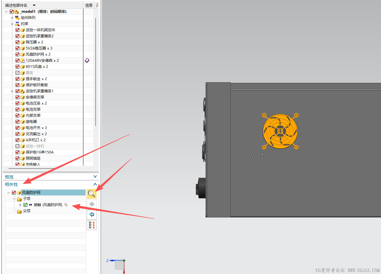

发表于 2025-12-2 15:41:52 | 显示全部楼层
努力搬砖...... 发表于 2025-11-25 16:01
选中组件,打开相关性,打开右边的放大镜,可以看到组件相关的所有约束

发表于 2025-11-26 16:06:16 | 显示全部楼层
要点一下这个放大镜,点了是黄色的

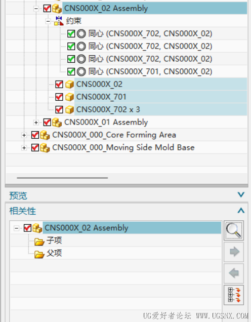

发表于 2025-11-25 16:01:55 | 显示全部楼层

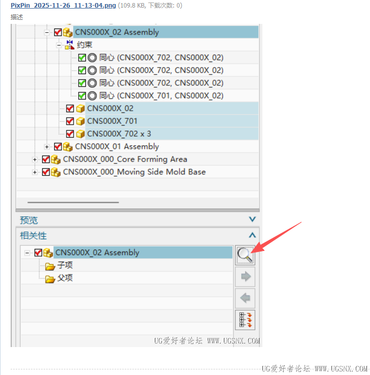

发表于 2025-11-26 11:17:42 | 显示全部楼层
请问一下,为什么我的子项中没有显示约束?
