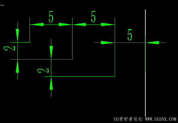

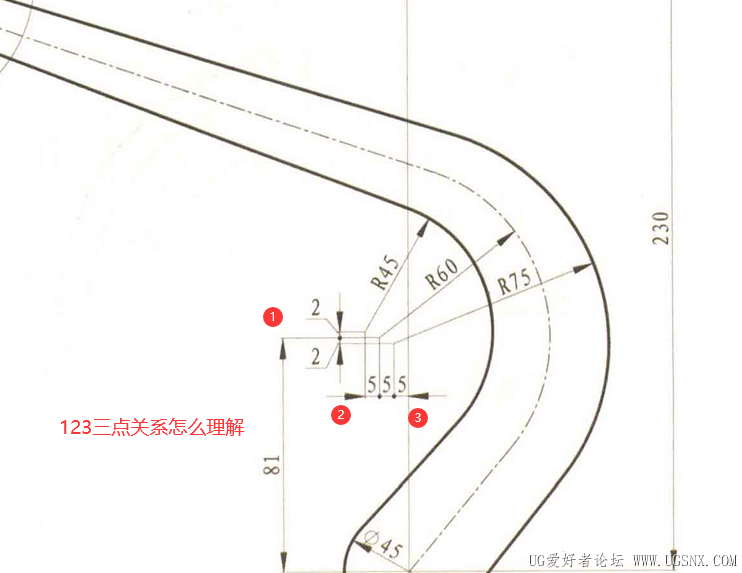

图中为什么出现2个2,3个5,他们具体指的是哪些位置?

T123321 发表于 2025-11-25 13:28
图纸不发全,怎么看,后面这个5是下面45的中心

发表于 2025-11-24 16:25:51 | 显示全部楼层
是这样的吧
608
7280
7280
发表于 2025-11-24 21:10:22 | 显示全部楼层
不就是三个圆心的坐标差嘛,没看出什么特别之处。

 楼主| 发表于 2025-11-25 08:07:02 | 显示全部楼层
主要看不懂,三个点X差值应该是2个,为什么会有三个呢?

 楼主| 发表于 2025-11-25 08:08:48 | 显示全部楼层
2个5能理解,多出来的5怎么理解?

发表于 2025-11-25 08:14:26 | 显示全部楼层
最右边的5跟一条竖线有关系,这个图没有全貌,你那再看看

发表于 2025-11-25 12:51:23 | 显示全部楼层
最右边那有跟线,图纸不全

发表于 2025-11-25 13:28:07 | 显示全部楼层

发表于 2025-11-25 13:40:15 | 显示全部楼层
图纸标注正确的,没有多也没有少
