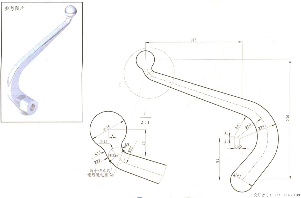

[求助] 点互相关系如何解读?

T123321 发表于 2025-11-25 13:28
图纸不发全,怎么看,后面这个5是下面45的中心
得™这样理解,不要盯着一堆尺寸看,从全局出发
得™这样理解,不要盯着一堆尺寸看,从全局出发,

发表于 2025-11-25 16:53:38 | 显示全部楼层
按图标注就可以了

发表于 2025-11-25 18:07:00 | 显示全部楼层
大国小民 发表于 2025-11-25 08:08
2个5能理解,多出来的5怎么理解?
下面那个直径45的圆心定位

 楼主| 发表于 2025-11-26 08:36:33 | 显示全部楼层
带回去 发表于 2025-11-25 18:07
下面那个直径45的圆心定位
谢谢,是我没仔细看

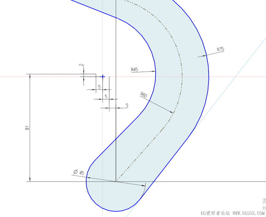

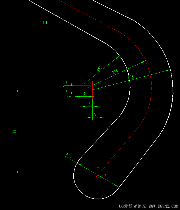

 楼主| 发表于 2025-11-26 08:37:39 | 显示全部楼层
你这样标注就一目了然了

 楼主| 发表于 2025-11-26 08:54:41 | 显示全部楼层
理解了谢谢啊

 楼主| 发表于 2025-11-26 08:56:13 | 显示全部楼层
swsfy 发表于 2025-11-25 12:51
最右边那有跟线,图纸不全
理解了谢谢谢

 楼主| 发表于 2025-11-26 09:01:52 | 显示全部楼层
感觉不是哦,2号、3号点在同一水平的
