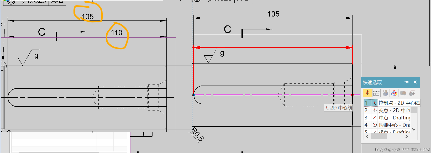

如图所示,投影出来尺寸应该是105,但是选了另外一个点,投影尺寸居然是110,这和实际不符啊,这逻辑怎么理解?

我目前能想到的,在前视图方向应该是105,你换了一个点后,在空间上应该是对角线,它显示的是对角线的尺寸,只不过你是用前视角在看。
