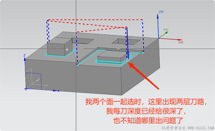

我想用底壁铣加工两个不同深度 的外形,是想一刀下到底精加工的,但像我那样选,刀路就分层了,改了很多地方都没用,我又不想一个个的分开铣,大神看看是怎么回事.谢谢哈!PRT是2406版本的。

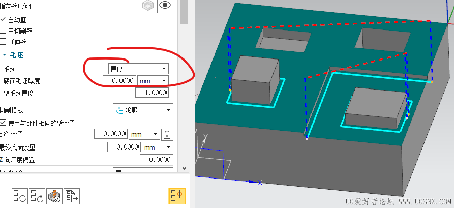

发表于 2025-11-25 13:49:15 | 显示全部楼层
底面毛坯厚度改成2
壁余量0

发表于 2025-11-25 13:52:49 | 显示全部楼层
这样?
