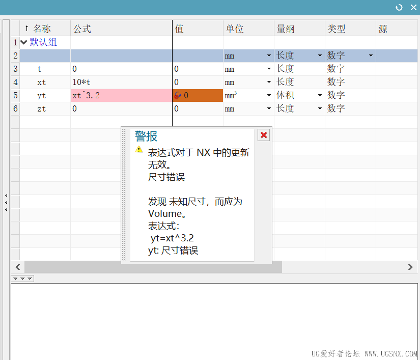

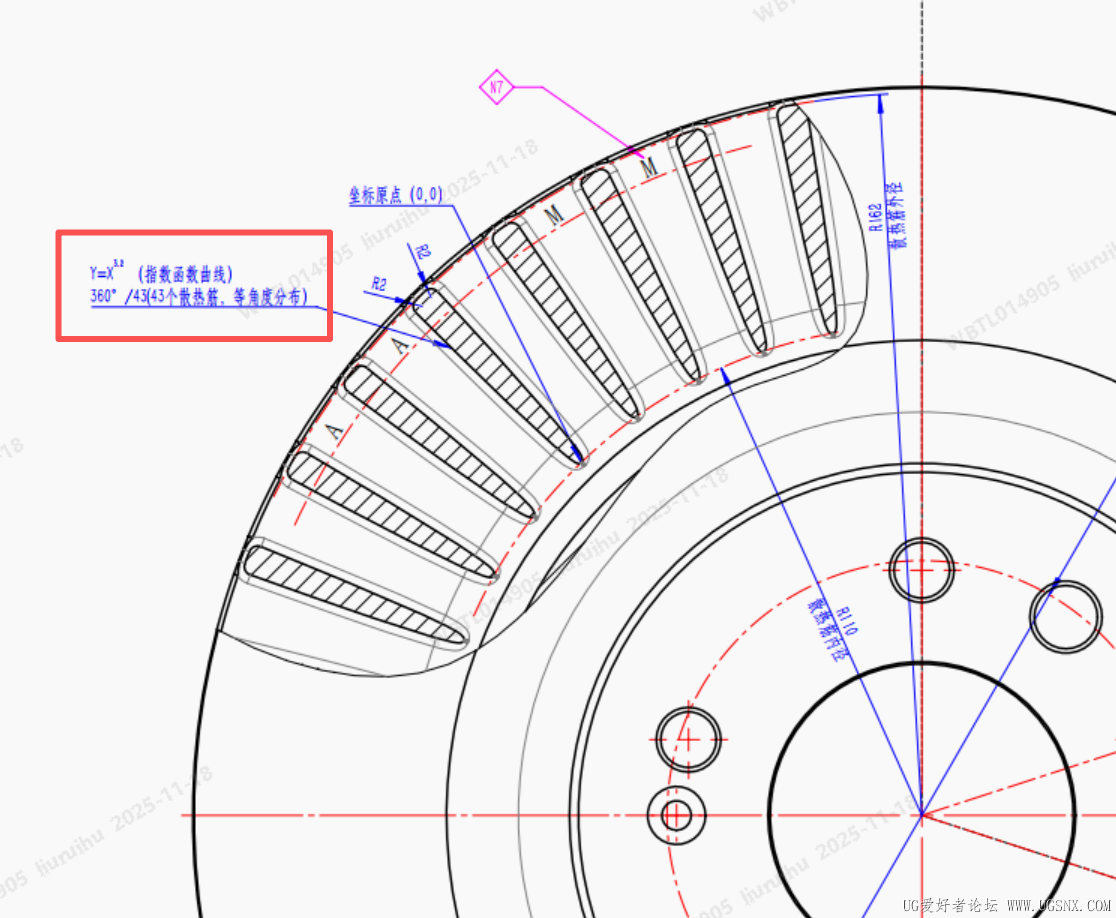

画一个制动盘的风道筋,图纸标注线条是指数函数曲线Y=X的3.2幂次方。(图一)
我是这样设置的表达式(图2)
表达式报错,设置yt=xt^3时是不报错的,公式可以使用,设置yt=xt^3.2时就报错了,应该幂次方有小数点的时候x值不能是负数,所以报错。
给x设定一个正值的区间应该就可以了,但是不知道如何设置x的范围。请教吧友的大神们,感谢。

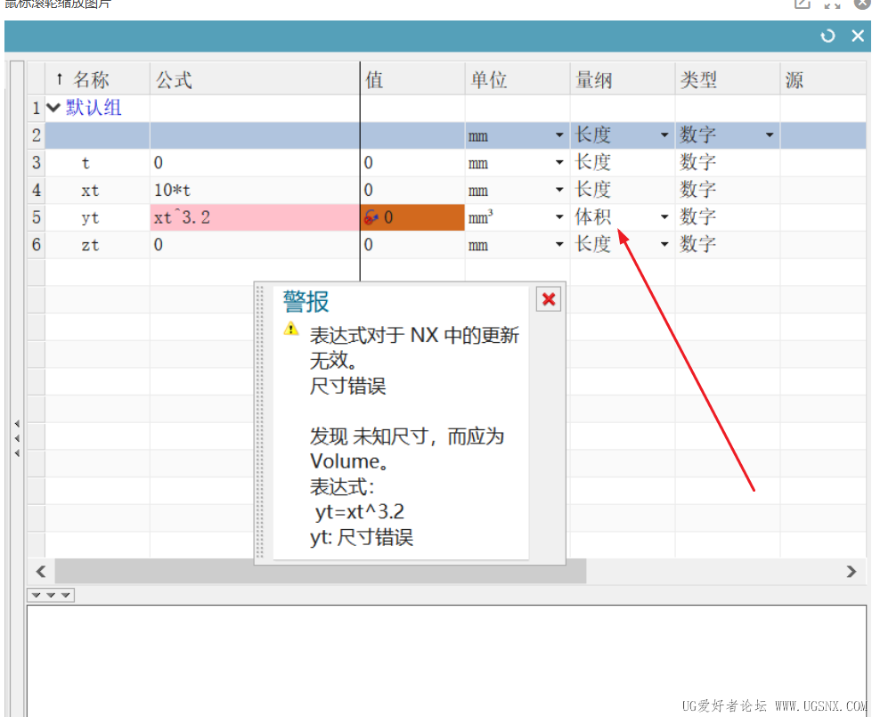

感觉这里不对,改成无单位试试,见下图

 楼主| 发表于 2025-11-26 17:45:21 | 显示全部楼层
单位改成无单位,就不报错了,感谢楼上两位大神
